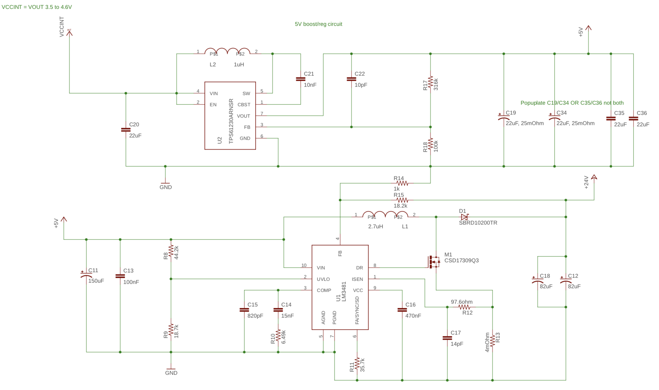

为了保持向后兼容电源和下游电源要求、我们设计了一款新的电源板、它将12V 直流输入接入 BQ25606、以使用锂聚合物电池管理电源/充电。  我们从 BG25606进入 TPS61230、获得5VDC。  然后、我们转到最后一级- LM3481以获得24VDC。  我们遇到的问题是、5V 输出噪声非常大、即使电流消耗很小(<100mA)、也无法保持5V 电压。  我们已经完成了一些测试、LM3481的输出也没有接近24VDC、仅显示10-12VDC 之间。
最初、我们可以在 Webench 设计中要求在5V 和24V 级上使用双输出电容器、并且 PCB 中只使用了单个电容器。  但焊接到更多电容器上并不能解决问题。  我们相信我们有足够的接地平面和屏蔽层等  布线尺寸可能是电流消耗的问题,但不应影响电压和噪声水平....
原理图:
    约书亚、您好!
    原理图如图所示。 您可以共享布局吗?
