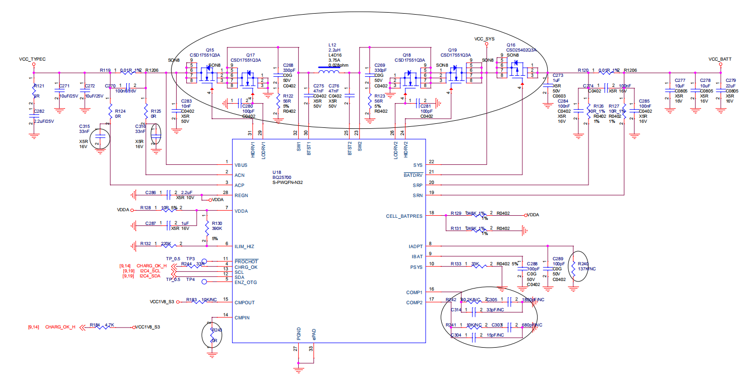

 使用 TYPEC 充电器、当前通信协议正常、VCC_TYPEC 具有14.5V 电压、插件充电器芯片的第四个引脚检测电平变化、VCC_SYS 电压和电池电压(7.4v 锂电池)始终相同、电池无法充电、捕获的寄存器设置如下。

请提供一些建议。

    尊敬的 Start:
       看起来您处于 SYS_OVP 中并关闭转换器。 请将 REG20[4]=0设置为清除 SYS_OVP 以开始充电。

    BQ25700A 不能由 PD 充电器充电、可以使用5V 充电器。
    当插入 PD 充电器时、充电器始终输出最高的充电器电压、例如18W 充电器、输出12V。
    我们使用 两节锂电池、是 硬件 问题 还是 软件问题。
    星号
    尊敬的 Star:
      上述状态是否基于 PD 充电器读回?  您的意思是 PD 充电器功率额定值为18W、最大输出电压为12V 吗?
      您从回读 VSYs=7232mV、VBAT=7424mV 的状态中看到的"充电器始终输出最高的充电器电压"、我对此感到困惑。
    VBAT>VSYS 表示电池正在补充系统。 此测试的系统负载是多少?
