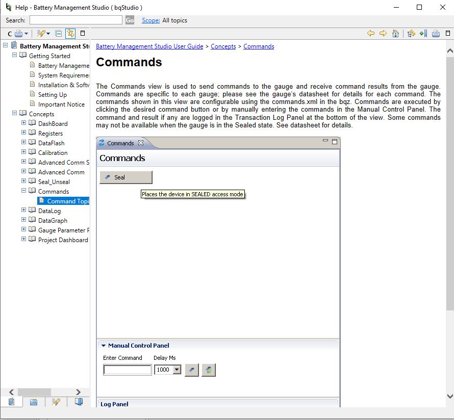

    如何在“Command (命令)”窗口中发出“Command Not (命令不)”?  (ManufacturerAccess () 0x00C2 ACFET_TEST 切换)
    根据 Studio 帮助,有一个手动控制面板?? 我没有。

    抱歉。 是的、您说得对、文档可以更好。 您可以使用高级通信 SMB 插件发送命令。 您可以使用数据0xC2 00将块数据写入0x44以发送命令。

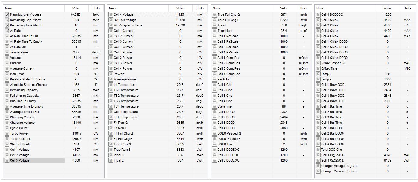

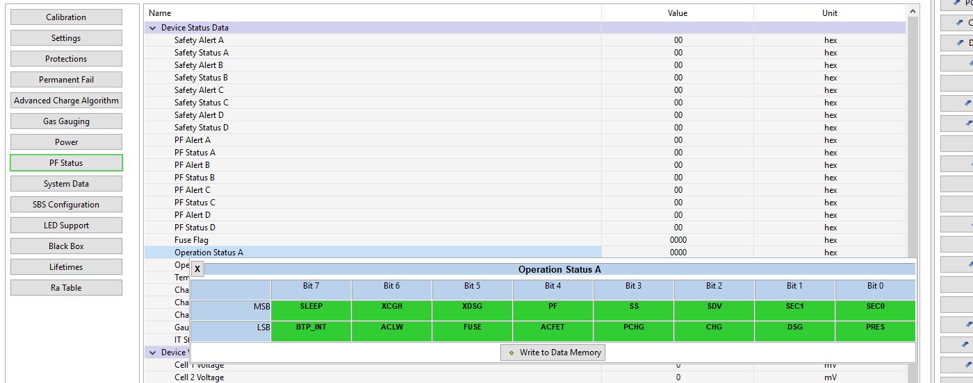

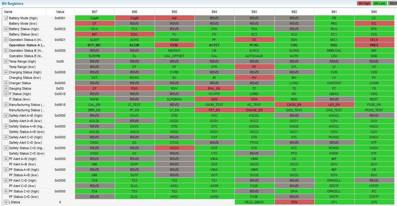

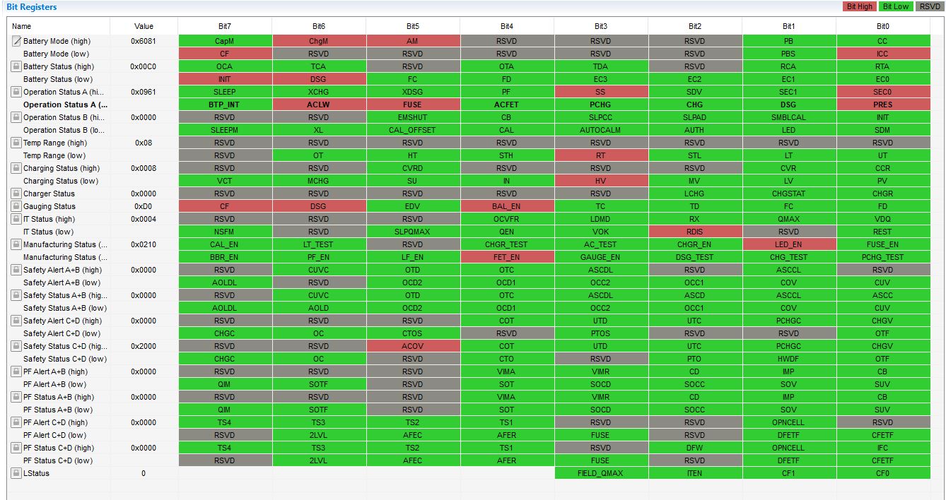

    这是奇怪的东西。  位寄存器和数据存储器视图通常不一致/不匹配。
    请注意、"OP Status A"(OP 状态 A)显示 ACLW 绿色、而"bit Reg "(位注册)显示 ACLW 红色-两者均已更新。
    (注意:如果我使用 ACLW 上数据存储器的写入函数、它会在 DM 窗口中发生变化、但位视图不会发生变化)
    此外、在"位寄存器"中、AC_TEST 处于活动状态、但 ACFET 处于非活动状态(FET_EN 处于关闭状态)
