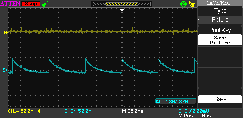

    您好 Brigitte
    下面是使用0R1分流电阻器测量的电感器电流波形。
    图 1. VIN = 12V,连接的负载 R = 10R
    图 2. VIN = 12V,分离负载
    图 3. VIN = 15V,连接的负载 R = 10R
    图 4.VIN = 15V、分离负载
    以上所有波形均适用于 L = 1.5uH、Isat = 1.5A (LQM2HPN1R5MG0L)的电感器。
    我使用不同的电感器(L = 2.2uH、Isat = 2.5A、这是我们库存中唯一适合此应用的电感器)重复了此测试。 电感器纹波电流较小、但问题仍然存在。 首先、我认为问题是电感器饱和。 但正如您看到的、最大电流小于 Isat。 我可以购买几种具有更高电流的不同电感器、但我不确定这是不是一种正确的方法。
    Wojciech

    正如我之前所写的那样、我已经进行了一个类似的测试、绕过整个输入电路并切断了整个负载(PCB 的其余部分)。 我只留下一个电阻作为负载。 但 PS/SYNC 和 EN 通过一个电阻器连接到 Vin。
    现在、根据您的建议、我将这些引脚直接连接到外部3.3V。 我得到的结果略有不同。 移除负载后、器件进入 PFM 模式。 为什么 PS/SYNC 和 EN 上的3.3V 电压更好? 但仍有一个问题。 我之前没有提到过它、因为我想、它是由 Vin 电压升高引起的、就像我的其他问题一样。 在启动 Vin>13.5V 时出现了一些问题。 有时(并非总是)器件以大约2.2V-2.5V 的输出电压启动、而不是以应有的3.3V 电压启动、并保持在此电平。 当然、在这种情况下、电流消耗高于预期(无负载时约为25mA)。
    我根据您的建议观察到了一些结果。
    黄色-输入电压、蓝色-输出电压
    图1. VIN = 12V、无负载
    图2. VIN = 15V、无负载
    图3. VIN = 12V、R = 10Ω Ω
    图4. VIN = 15V、R = 10Ω Ω
    图5. VIN = 12V、左半部分-空载、右半部分- R = 10Ω Ω
    图6. VIN = 15V、左半部分-空载、右半部分- R = 10Ω Ω
