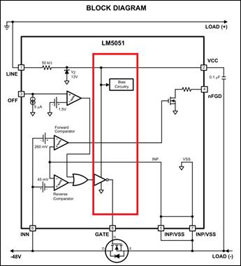

1、引脚1、我将10kohm 用于外部电阻器。 此电阻器是否有任何建议值?
由于内部已经有50kOhm、我们是否仍需要添加这个10kohm?

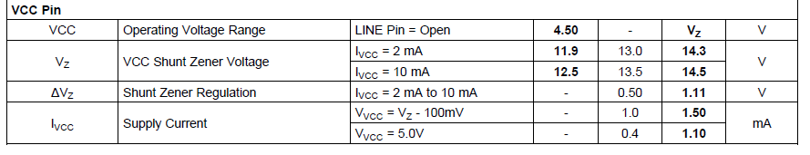

2、我是否可以在不同的 VCC 电平下有 IVCC 曲线
3. 在下面的红色框中,内部 IC 在 ORing 加电(Rg=511欧姆)后会消耗多少功率? PIN2 VCC 下降了多少? 随附的公式是否仍然适用? (所有条件均为40VDC)
4.是否可以有以下曲线的容差

    问题1:
    MOSFET Rdson 为4m Ω、4个并联、总 Rdson 为1m Ω。
    12A 时、源漏电压为12mV (稳压)、Vgs 将接近6V 或4.5V。
    在14A 时、源漏极电压为12mV (稳压)、但 RDSon = 3.4m Ω、Vgs 为10V。
    当电流超过此值时,不能进行12MV 调节,源漏电压将为 I*Rdson。
    满负载25A 时、Vgs 应大于10V。 您能否共享原理图以查看电路上是否存在任何其他压降?
    问题2:
    如果线路电压可能高于线路引脚的最大额定值、则可能需要添加10kohm 电阻器。 最大额定值为100V。
    如果电压小于100V 且大于36V、则可使用线引脚为 IC 供电。
    对于其余的问题、我需要查看特征评定数据、并需要一些时间。
