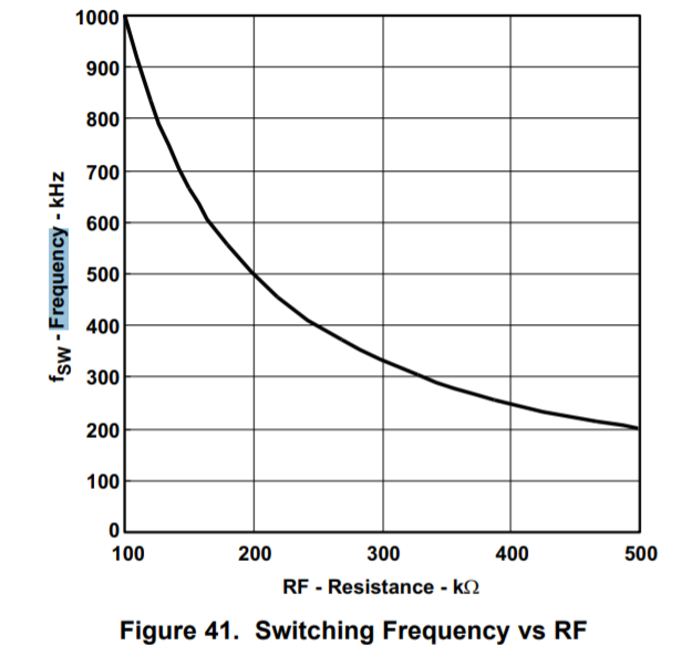

是否有任何其他方法可以改善抖动问题?  我能否将频率更改为165Khz、以使抖动结果通过?  它是否违反了指南?
或者、TI 是否有可在  各种 VIN 条件下定义 TPS51220A 的抖动限制?

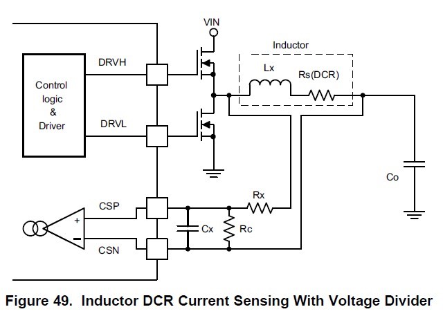

    规格页28注:IOCL (PEAK)=VOCL/RSENSE
    原因:请求更新下一版本的加载变得更大(13.2Amath 更改为13.68Amath),因此它更改了 R-sense 部件值,其形式为4m Ω 更改为2.5m Ω 或3m Ω。

    我想问:之前的版本和新的布局尚未修改,只更改电路图中的 R-sense 部件值和 Iout (load)值。 此操作会影响大于30mV 的"电压反馈斜坡信号"(第32页)。
    除了尝试更改规格中提到的频率之外、是否还有其他任何器件参数可以调整?

    如果您想尝试对其进行调优、我建议您可以尝试
    1、调整电流感应 RC、尝试 小尺寸 C
    2、调优补偿 RC1//C2、使用较小的 R 或较大的 C1来尝试它。
    对于不建议使用的165K、它不在规格范围内。

    你好,Yuchang
    我使用的是规格页33的图49模型。
    您是指 RX 和 RC 值吗?
    1、调优电流感应 RC、尝试 小
    2、调优补偿 RX//RC、使用较小的 RX较大的 RC 来尝试它。
    感谢您的支持!
    对于项目1、它是电流感应图 R+R//C 或 RC。
    对于项目2、表示 COMP 引脚组件、它是 RC 或 RC/C
    顺便说一下、建议不要使用太小的 Rsense、Vsense 将会更小、并且很容易被噪声干扰。
