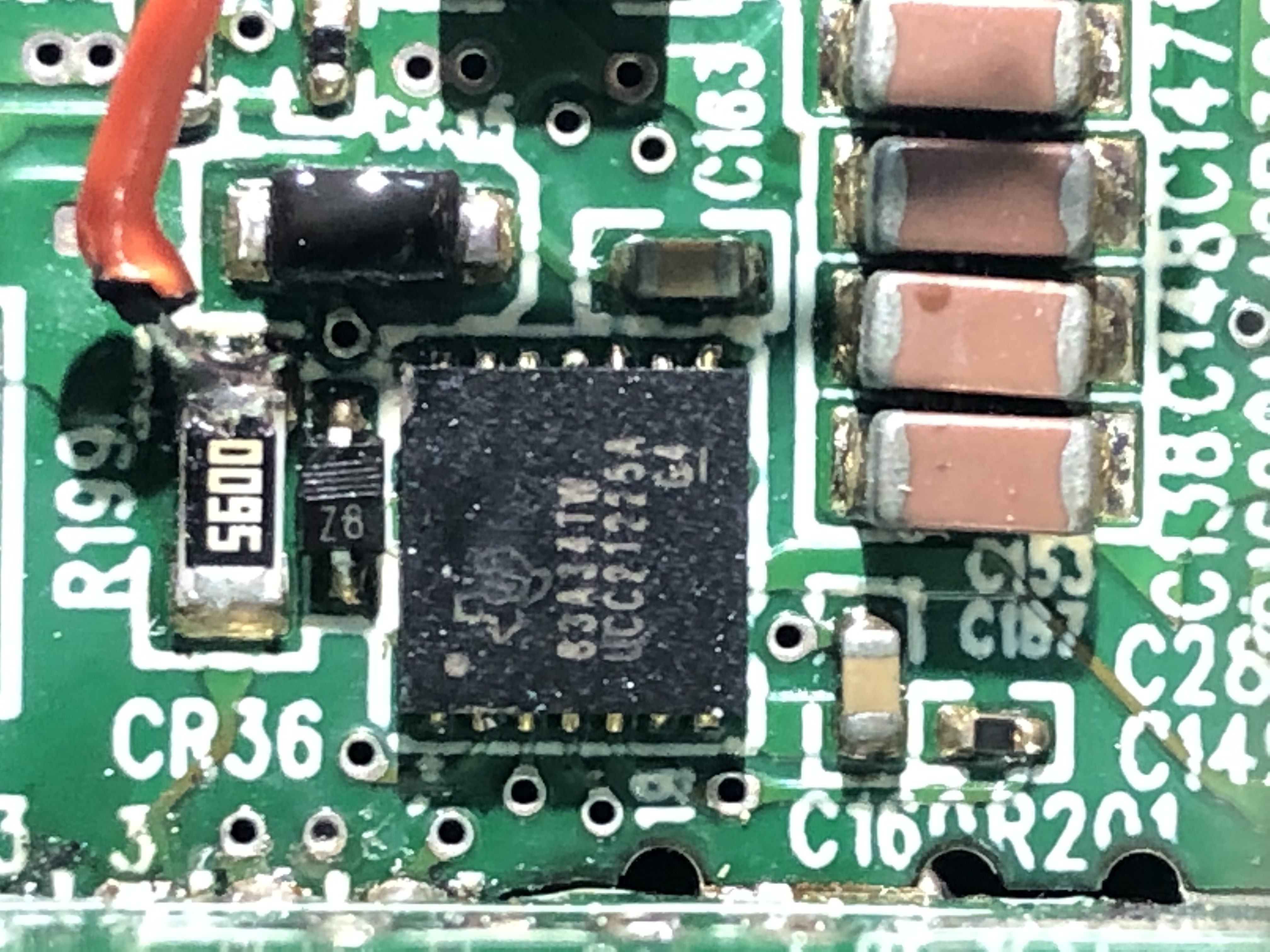

目前、在使用 UCC21225A 的过程中、我们发现在某些情况下、驱动 IC 的输出驱动波形缺失。
目前、我们已检查 IC 的使能和 Vcc、并发现没有异常
CH1是 IC 输入驱动器、CH2是管道驱动器。  给我一些建议?谢谢!
    您好 Eagle、
    听起来、您的高侧 VDD-VSS 可能会降至 UVLO 下降阈值以下、但我需要了解更多信息才能为您提供正确的帮助。
    这是周期性发生还是仅发生在特定周期上?
    您能给我一些有关您的项目的详细信息吗?
    拓扑? 原理图? 布局?
    这是在稳态还是在启动/瞬态条件下发生的?
    栅极驱动电压?
    FET 类型/器件型号?
    如何生成高侧偏置(自举、隔离式电源)?
    如果可能、还应提供更多示波器快照、以显示低侧栅极驱动电压、开关节点和高侧 VDD-VSS。
    谢谢、此致、
    John
    非常感谢!
    HAT 是、在特定负载(例如轻负载)正常后、然后缓慢增大负载、达到特定值、加上1A 将出现以下现象。 它们都可以复制。
    原理图、PCB 等通过电子邮件发送给您,谢谢!
