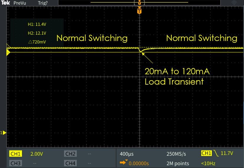

我已经完成了 SEPIC 配置电源(Vin = 10~30V、Vo =12V)、并且在测试此电路时我注意到了这种脉冲跳跃模式。
图1:无负载或轻负载时的脉冲跳跃
图2:高电压降与之前的脉冲跳跃时的负载瞬态
图3:在之前的正常开关条件下、负载瞬态时的低压降
我的问题是:当我从低负载更改为高负载时、这种高压降。 在轻负载条件下、SEPIC 处于脉冲跳跃模式、然后我进入正常开关模式、但由于之前的跳跃模式、电压降会很高。
我的问题是:除了 Garret 建议的这种情况外、是否还有其他可避免这种脉冲跳跃模式的位置(可以通过向输出添加虚拟负载来克服这种情况)?
    您好 Ignacio、
    您可以添加更多的输出电容、以减少负载瞬态产生的这种纹波。
    Richard
    您好 Ignacio、
    对于采用二极管整流器的升压控制器、不能禁用脉冲跳跃。 这是因为轻负载时所需的占空比小于控制器的最短导通时间。  为了避免进入脉冲跳跃模式、您可以添加一个仿真负载、如 Garrett 所述。 所需负载应满足以下条件:
    Pdummy >= 1/2 x Fsw x (Vin_max x T_ON_min)^2/Lm
    其中 fsw 是您的开关频率
    VIN_max 是您的最大输入电压
    T_on 是控制器的最短导通时间。 使用最大限制值
    LM 是您的 SEPIC 初级电感。
