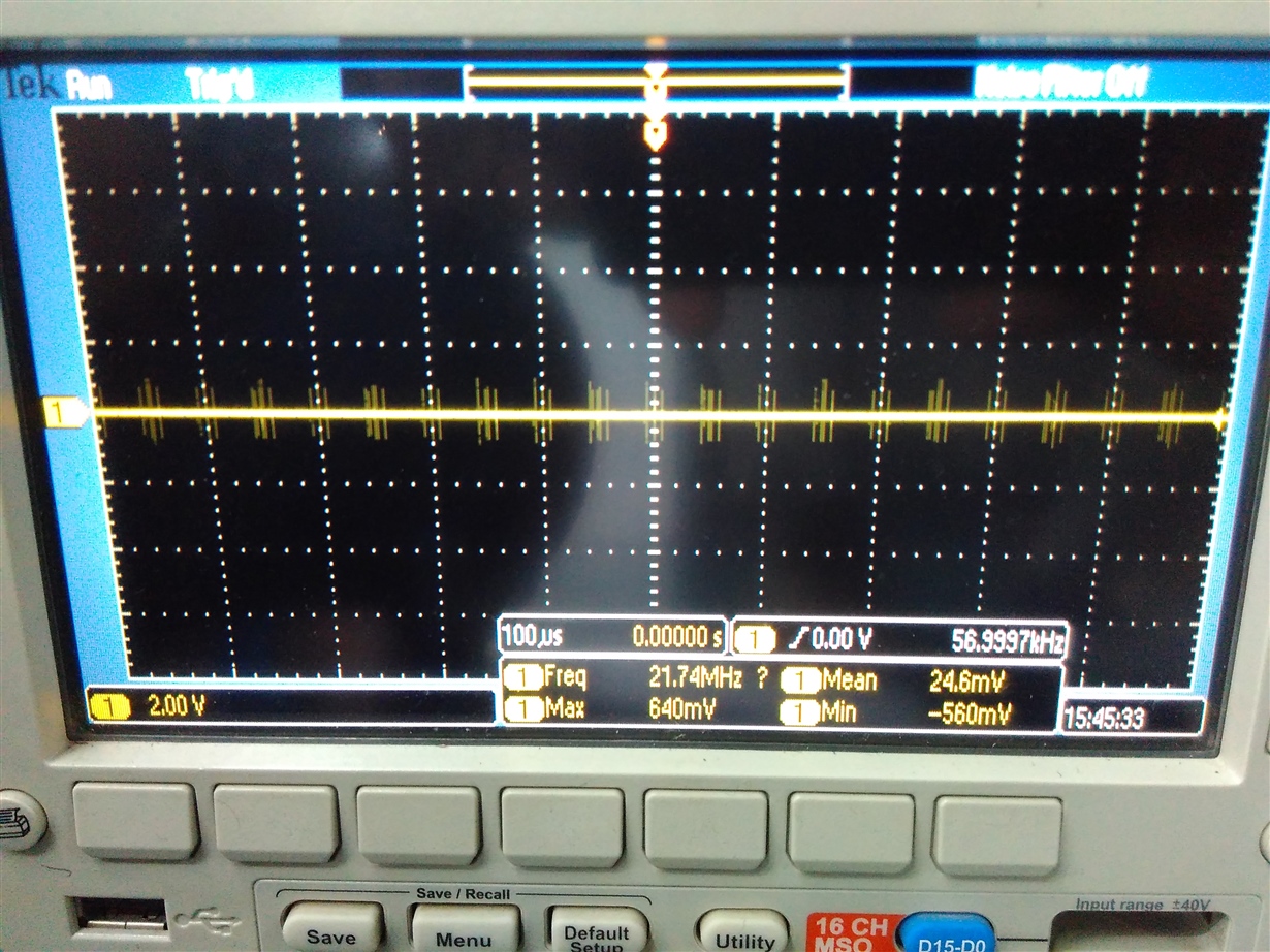

我们将 LM5109B 与 IRF3415 MOSFET 配合使用来驱动 BLDC。
如果不连接 BLDC、当我们将逆变器电源增加到18VDC 以上时、电源短路。
在使用 CRO 进行一些调试后、我们发现 HS 引脚在变为低电平时会产生干扰。
当电源从16VDC 增加到20VDC 时、干扰从3VDC 增加到6VDC、这将打开 MOSFET。
附件是包含 CRO 快照的 zip 文件。 请参阅图像描述文件以了解图像。
zip 还包含原理图。
请告诉我们在这方面可以做些什么。
谢谢!!!e2e.ti.com/.../BLDC-Snaps.zip

    感谢您关注 LM5109B 半桥驱动器。 我是高功率驱动器的 AE、将回答您的问题。 感谢您提供示波器图、我将根据这些波形提出一些意见和建议。
    我有一个问题、栅极驱动振幅似乎为~5V、您能确认 LM5109B 驱动器的 VDD 电压吗? 数据表建议 VDD 范围为8V 至14V。 栅极驱动器栅极驱动强度 随着 VDD 的降低而降低、并且有可能会关闭 UVLO。
    栅极驱动波形上的毛刺脉冲或干扰通常由 VDS 上升或下降时间内的 MOSFET 米勒电荷引起。 0001和0002上的毛刺最令人关注。
    有几种方法可以减少开关期间的 Vgs 干扰。 从栅极驱动器输出到 MOSFET 栅极并返回到栅极驱动器接地的 PWB 布局布线应短而低的电感布线。  布局产生的寄生电感会在高频下产生高阻抗(或 dV/dt)。 可  通过调整栅极驱动电阻(增加)来降低 MOSFET VDS dV/dt、这将减少 耦合到 MOSFET 栅极的峰值米勒电荷。
     我在电机驱动器中看到的另一项改进是、由于布局多次不理想、因此在 MOSFET 栅极到源极上增加了电容。 这将降低 MOSFET 栅极至源极的阻抗、从而减少 Vgs 上的电压扰动。
    HI 和 LI 输入在图0007上看起来非常干净。 这些波形是否在 VIN 施加到 MOSFET 上? 确认  驱动器输入上没有可能错误触发驱动器输出的电压尖峰。
    请确认这是否能解决您的问题、或者您可以在此主题上发布其他问题。

    对于驱动器输入上的电压尖峰、我确实进行了检查。 让我检查一下您的最新情况。 请务必注意、LM5109B 的接地端和电机的逆变器电源是相同的。 我们观察到接地噪声。 两个 CRO 探头都放置在 GND 上。 附加的是具有相同加载和空载的图像。

    接地噪声的图。 如果 HI 和 LI 上出现此噪声、我建议在 LI 和 HI 输入上添加一个小型 R/C 滤波器。 我建议从10至22欧姆和100pF 开始、这对延迟的影响很小。
