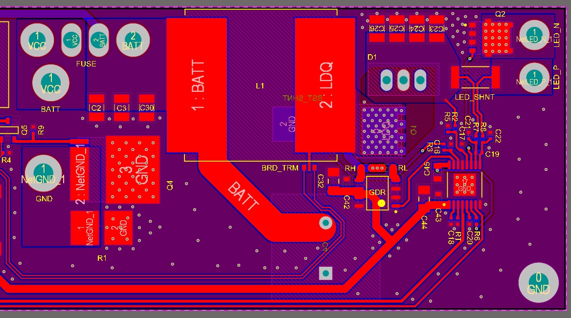

你(们)好 我设计了升压 LED 驱动器(TPS92691)、它工作良好(请参阅上一篇文章)。
重新设计(清理了布线、减少了循环、添加了一些函数)后、系统的行为异常。 组装完成后、当我首次连接电源时、一切工作正常、LED 亮起。 但是、在我断开电源并再次连接后、从 LED 分流器连接到 CSn 和 CSP 引脚的电阻器 R14和 R15 (来自数据表升压示例的名称)会烧毁。 我发现 CSn 和 CSP 引脚与 AGND 引脚短路。 已多次尝试使用新部件组装的不同 PCB。 我的布局有什么问题? 原因是什么?
该原理图与之前版本完全相同、基于数据表中的示例。
请参阅随附的图片:

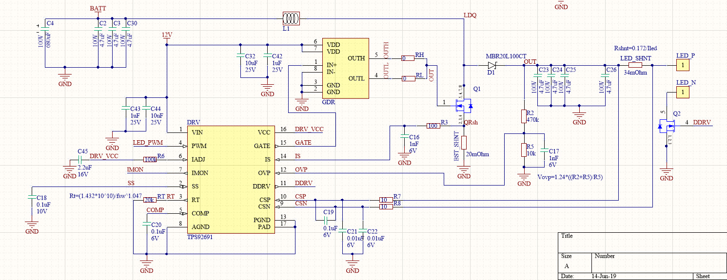

     为了完整起见、您可以再次向我发送原理图和要求。
    谢谢 Tuan
    你(们)好。 我在帖子中添加了原理图。
    分析原理图后、我注意到 原理图上的 C21和 C22应该为我的 LED 电压额定值、即56V、对吧? 那么、它们应该是100V 吗?
    我焊接了100V 电容器、但不幸的是、在打开和关闭多次之后、也出现了相同的问题。
    删除了 C19、C21和 C22。 现在它起作用了。 烧毁的原因可能是什么?
    您好、Roman、
    烧毁的原因是电容器上的额定电压仅为6V、输出为56V。  如前所述、您应该对电容器使用100V 额定值。  您应  一次性将 C21和 C22 100V 额定值和 C19替换为50V 额定值、然后重新进行测试。  通常情况 下、如果 C21和 C22上的一个电容器短路、那么它会在其他电容器上造成污点、您必须将它们全部替换、然后重新测试。

    您好、Roman、
    您提到了驱动器引脚...您是指 CSP 和 CSn 引脚吗?  该器件的最大额定电压为65V、如果超过该电压、则会烧毁该器件。  请监测 Vout、以查看在所有测试期间是否超过65V、即使使用上述电源插头也是如此。
    您使用的是 TPS92691和开关 FET Q1之间的器件、我们的评估板上没有这种器件。  另一件事是、当使用 VBAT 作为功率级时、您将 TPS92691的 VIN 使用12V 电压、这是可以的、但当存在 V12且 VBAT 不是瞬时、可能会有例外。  尝试将 TPS92691的 VIN 从 VBATT 而不是12V 运行以进行测试、以查看其是否解决了该问题。
    由于您提到它在以前的电路板布局中起作用、并且您只对该版本的电路板有问题...您是否对之前的电路板进行了这些电源插拔(热插拔)?
    谢谢 Tuan
