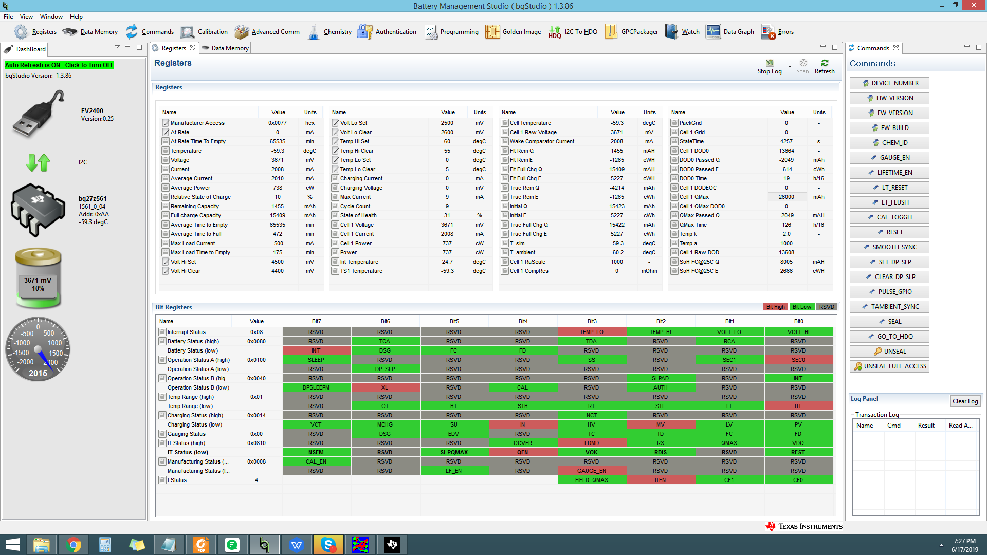

大家好、团队、
我使用 BQ27Z561电量监测计来监测26Ah 电池。 我完成了化学 ID 生成过程、并将该化学 ID 配置到电量监测计中。 现在、按照步骤、我已经开始了电池的学习周期。 我已将所需参数配置到电量监测计中、并开始执行该程序并完成该过程。 但是、我仍然没有达到实际的相对充电状态。 通过观察寄存器、我可以发现、虽然我已经将电池1 Qmax 配置为26000mAh、但我的完整充电容量为15433mAh。
让我知道这里出了什么问题。
    您好 Pratik
    您不需要手动配置 Qmax。 监测计会在学习完成后对其进行修改。 您需要更改的是设计容量、以便与您的电池组的标称容量相对应。 您是否有学习周期日志和 gg 文件。 要使学习成功、您需要遵循学习周期条件。 只有这样、测量仪表才会准确。

    您好、Onyx、
    我已手动更新电量监测->设计容量 mAh -> 26000和其他所需数据。  目前、我已再次开始学习周期、并使电池处于完全放电状态、并在休息位变为高电平之前让电池放松。 现在、我已经在之后启动了充电状态。
    在这里、VOK 寄存器在充电1小时后不会被置位。
    请看随附的我当前状态的图片、让我知道是否有遗漏的东西?

    你好 Dhvanish。
    下面的应用手册提供了有关如何完成学习周期的说明。 虽然是针对不同的监测计编写的、但过程和步骤是相同的。
    初始放电不必是完全放电。 它可能来自电池电压处于的任何位置。 如果它已为空、则发送它以启用它、并发送 RESET 命令和充电、休息5小时、然后充满 电。
    不用担心 VOK 标志、只需在记录时完成周期、并确保适当设置应用手册中列出的参数。
