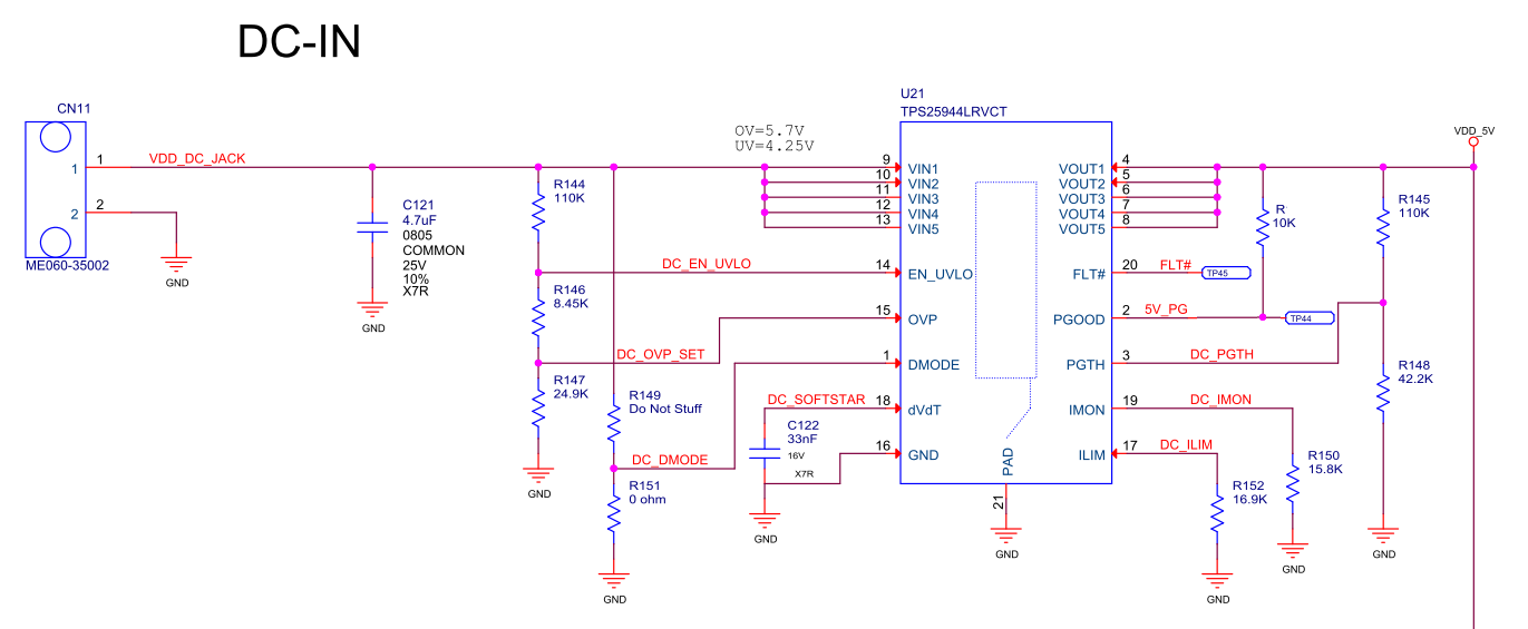

尊敬的 Sirs:
我的客户在其5V 输入电源轨上使用 TPS25944L、输出为5V、似乎 TPS25944L 工作正常。
但是、他们发现 PGOOD 引脚始终保持低电平、但5V 输出仍然存在。
随附的是原理图。您能帮我查看原理图并给我一些想法吗?
谢谢。

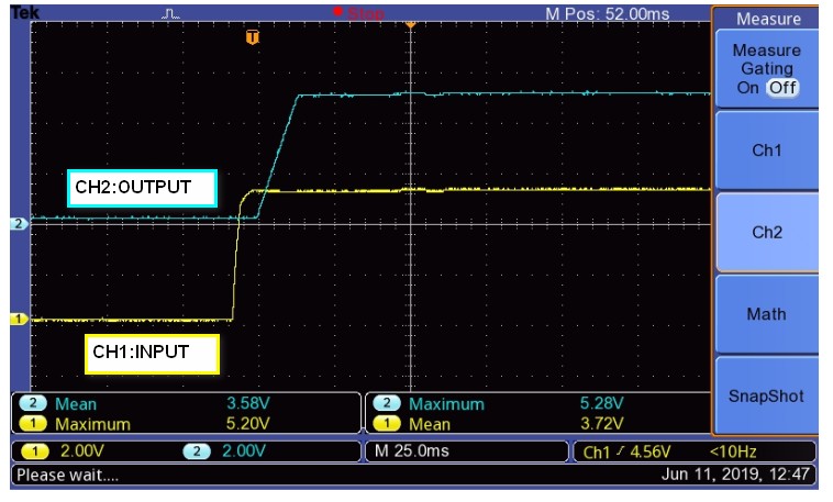

    您能否使用时间刻度20ms/div 共享 Vin、Vout、PGTH、PGOOD 的测试波形

    尊敬的 Rakesh:
    波形、如下所示。
    尊敬的 Peter Tseng:
    感谢您提供测试波形。 在多个设备上观察到类似的行为吗? 如果是-您能否联系 TI 本地支持部门、就后续步骤采取行动。
