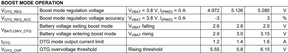

1.如果没有适配器且电池存在、电池在低于特定电压且低于输出电压时是否工作?
如果是、是否可以使输出电压保持恒定?
2、如果只有电池、没有电池、输出电压将定期升高。 通过调整 TS 引脚两端的电阻可以改善这种现象吗? 目前不使用热敏电阻、但 TS 下端的电阻会增加。
    1) 1)如果 OTG 启用且仅连接电池、则 VBAT 必须高于3V 才能支持 OTG 模式、如下面的 EC 表所示。 在 OTG 模式下、BQ25606将在 VBUS 上保持5.15V 电压、VSYS 将等于 VBAT 减去 BATFET 上的压降。 有关 OTG 模式运行的更多详细信息、请参阅数据表中的第8.3.3节。
    2) 2)我假设您是说仅连接了适配器、但没有电池? 您所描述的 VSYS 振荡是因为未连接电池、所以 VBAT 上只有一个小电容器来存储电压。 该电容器可快速充电和放电、从而使 BQ25606连续进入终止和重新充电周期。 VSYS 将在大约3.7V 至4.2V 的范围内振荡
    有几种解决方案可以解决此问题:
    1) 1)将/CE 引脚拉至高电平以禁用充电。
    2) 2)使用 TS 引脚。 BQ25606的设计假设、在没有电池的情况下、TS 引脚将发生故障并禁用充电。 将 TS 引脚电压拉高/低以强制电池处于冷/热状态禁用充电。 但是、该解决方案需要使用热敏电阻、以便在连接电池时 TS 电压与断开电池时 TS 电压不同。
