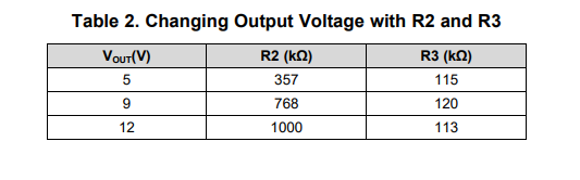

客户正在学习 TPS61088EVM。 客户希望测试12V 输出、除了我们只调整 R1+R2 = 1M 欧姆和 R3=113K 欧姆之外、还有其他返工流程吗?
客户发现、当 R1+R2=1M 和 R3=113K 欧姆、然后 SW 引脚短接至 GND 时、输出不稳定。
您是否会为此推荐合适的解决方案?
BR、
SHH
    尊敬的先生:
    您只需要将 R2更改为1M 欧姆。
    尊敬的先生:
    如果焊接后电路不稳定、则应存在一些焊接问题。 您需要仔细检查!
