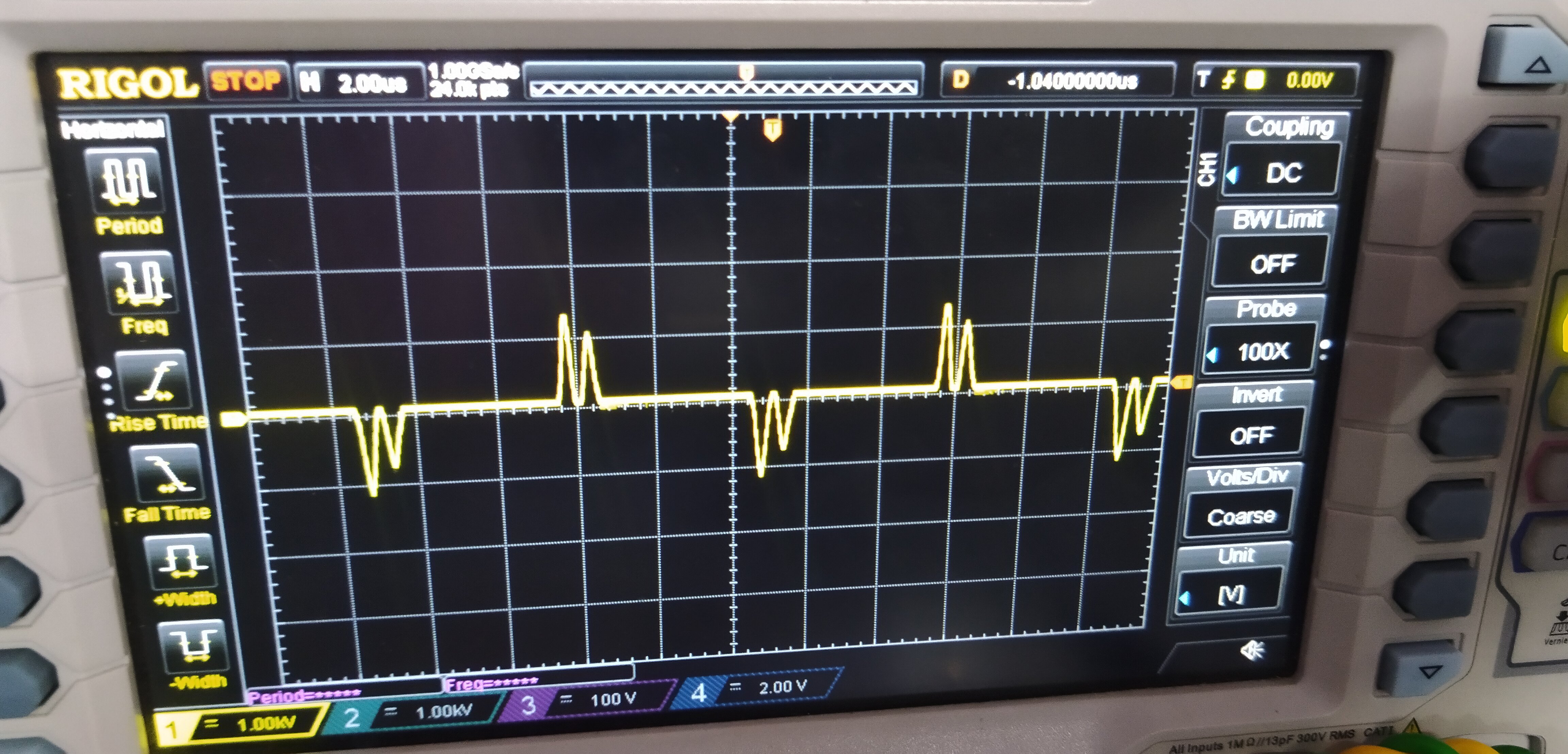

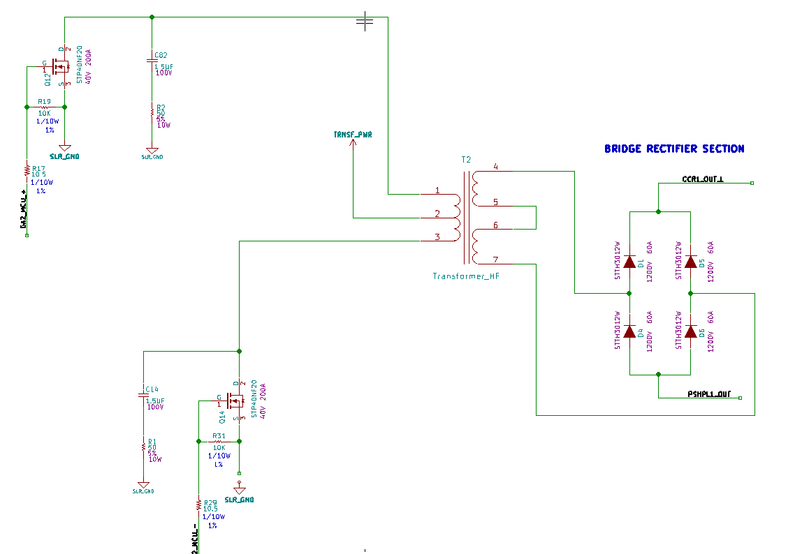

    感谢您的支持。我已附上原理图的屏幕截图。请注意、我使用的推挽式变压器的输入范围为24-36V、输出电压最大为400V、额定电流为5A。 未安装 LC 时、我得到400V 整流输出。但安装 L 时、我得到400V 整流输出 我得到的波形具有 kV 范围峰值。仅具有两个峰值的波形是放置 L 和 C 后的输出。请注意、我没有安装原理图中显示的任何缓冲器组件。我的缓冲器值是否正确? 如何计算此类电路的缓冲器值?

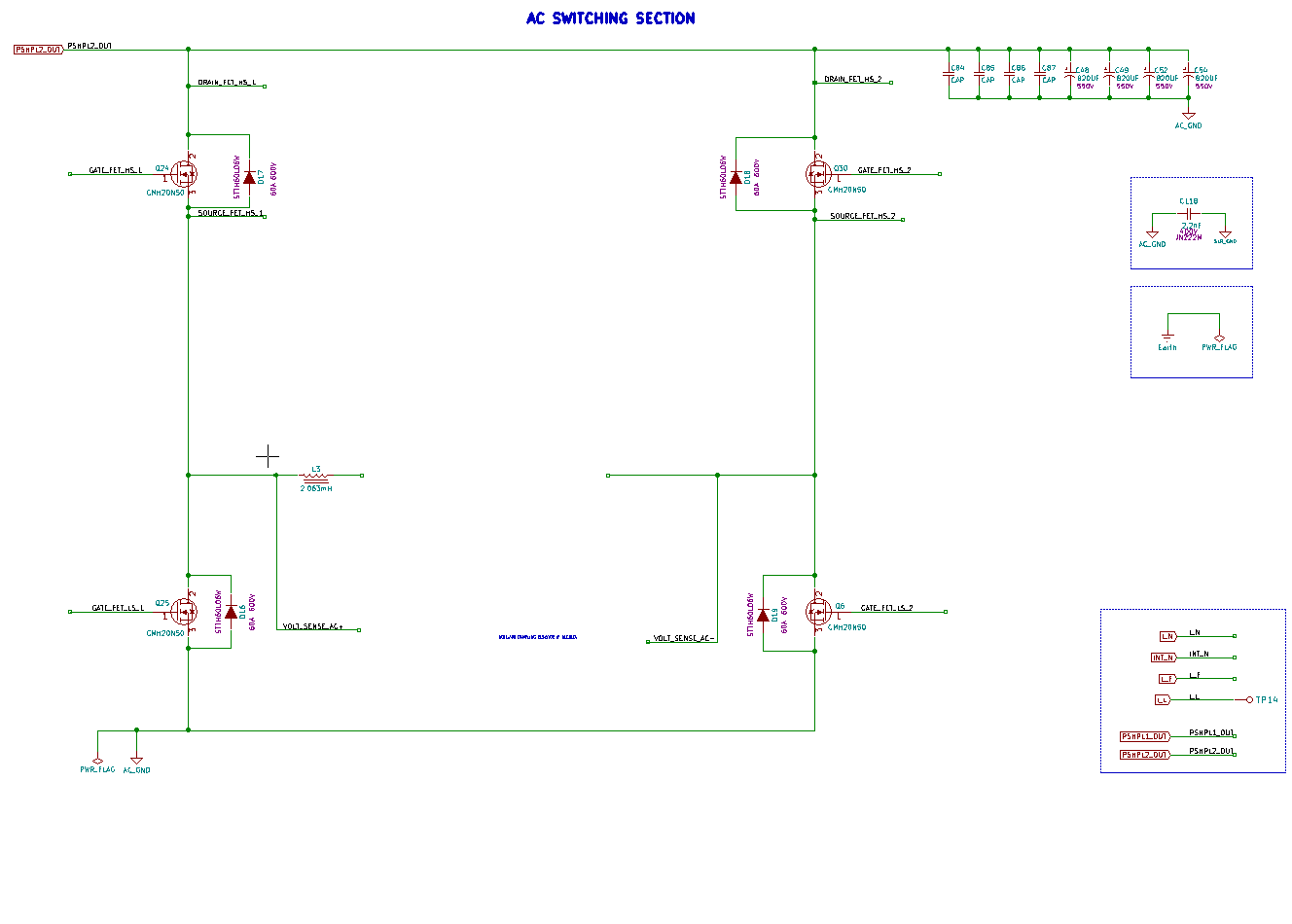

    实际上、我没有在这里发布整个原理图。我们使用 UCC27524A 来驱动初级 MOSFET、并且 LC 的输出连接到使用 UCC27712DR 驱动的 H 桥。实际上、整流器输出的电压过冲会导致栅极驱动器烧毁。它的额定值为 A 最大620V、绝对最大值为700V。请帮助解决此问题、以免烧毁 UCC27712DR 栅极驱动器。
    我还附上了相同的原理图。

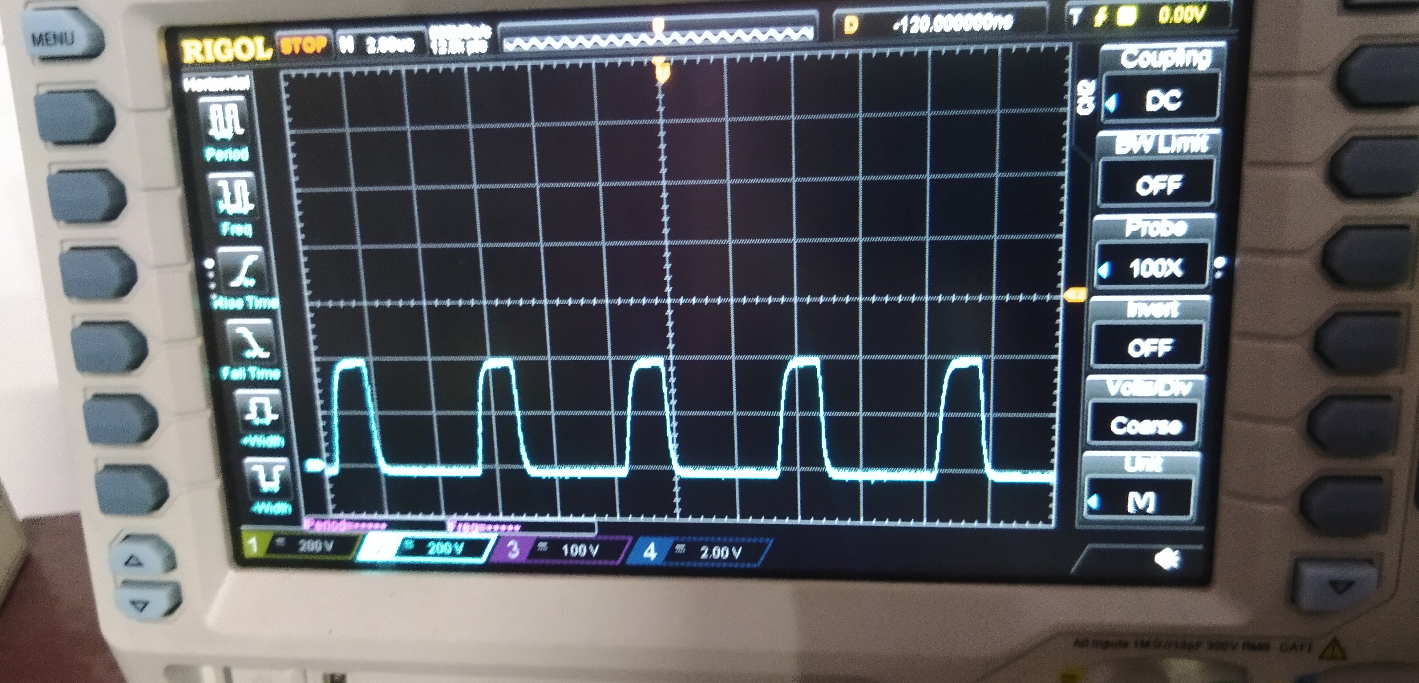

    '如果没有 LC 滤波器、整流器的输出是什么样的?'
    不带 LC 和缓冲器的整流器的输出如下所示:通道为200V/div。

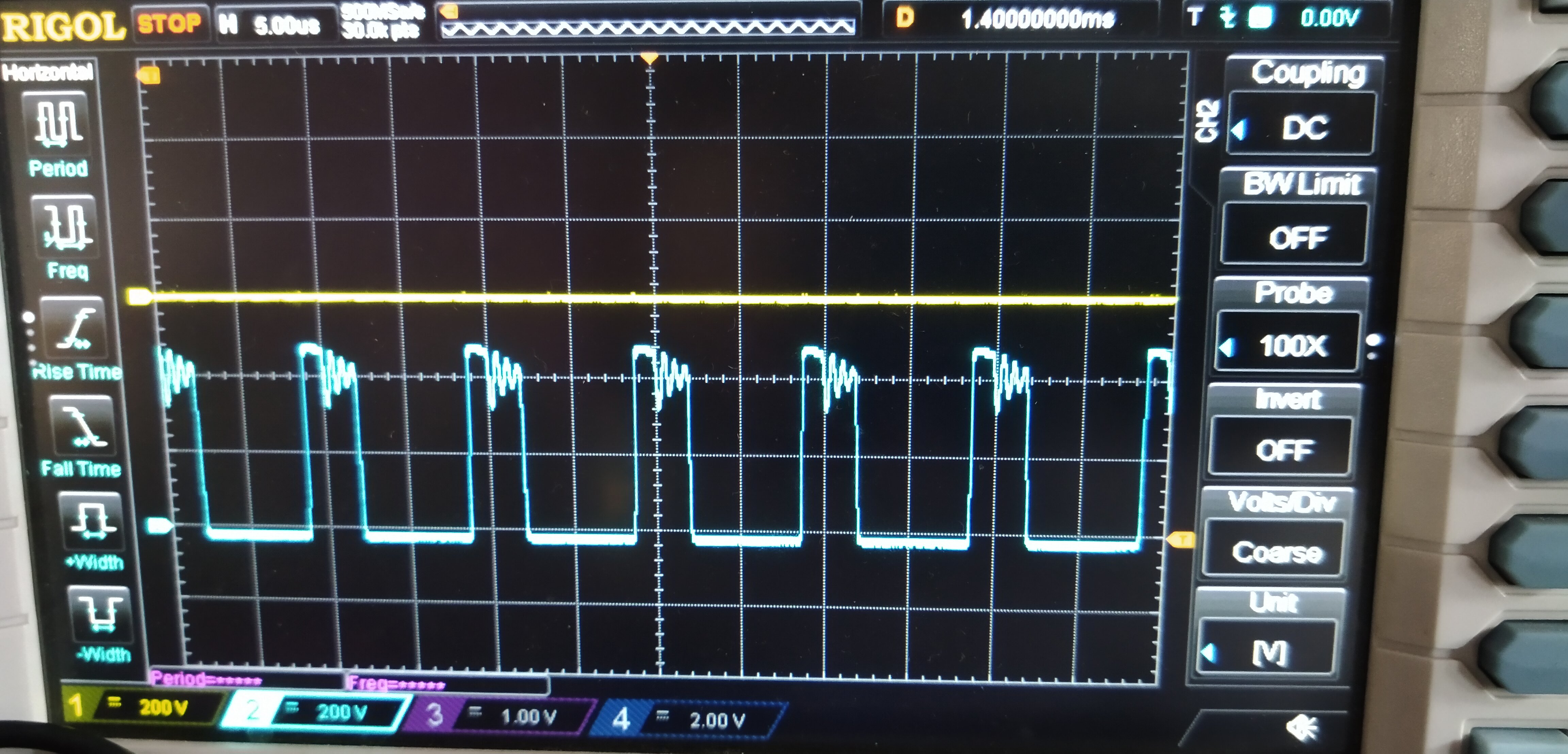

    仅安装了 L 且未安装 C 的整流器的输出如下所示:请注意、仅安装 L 时、峰值击穿至1400V。通道为500V/div。
    同时安装 L 和 C 的整流器的输出如下:通道为1KV/div。
    我们的假设是、在设计中实现电感器后、峰值冲至1400V、只有在这之后、波形峰值冲至1400V。

    观察您的示波器屏幕截图、在没有 LC 和缓冲电路的情况下、整流器的输出在400Vpp 时似乎正常。 振铃和显著的电压降看起来不是问题。 该期间的电流是多少?

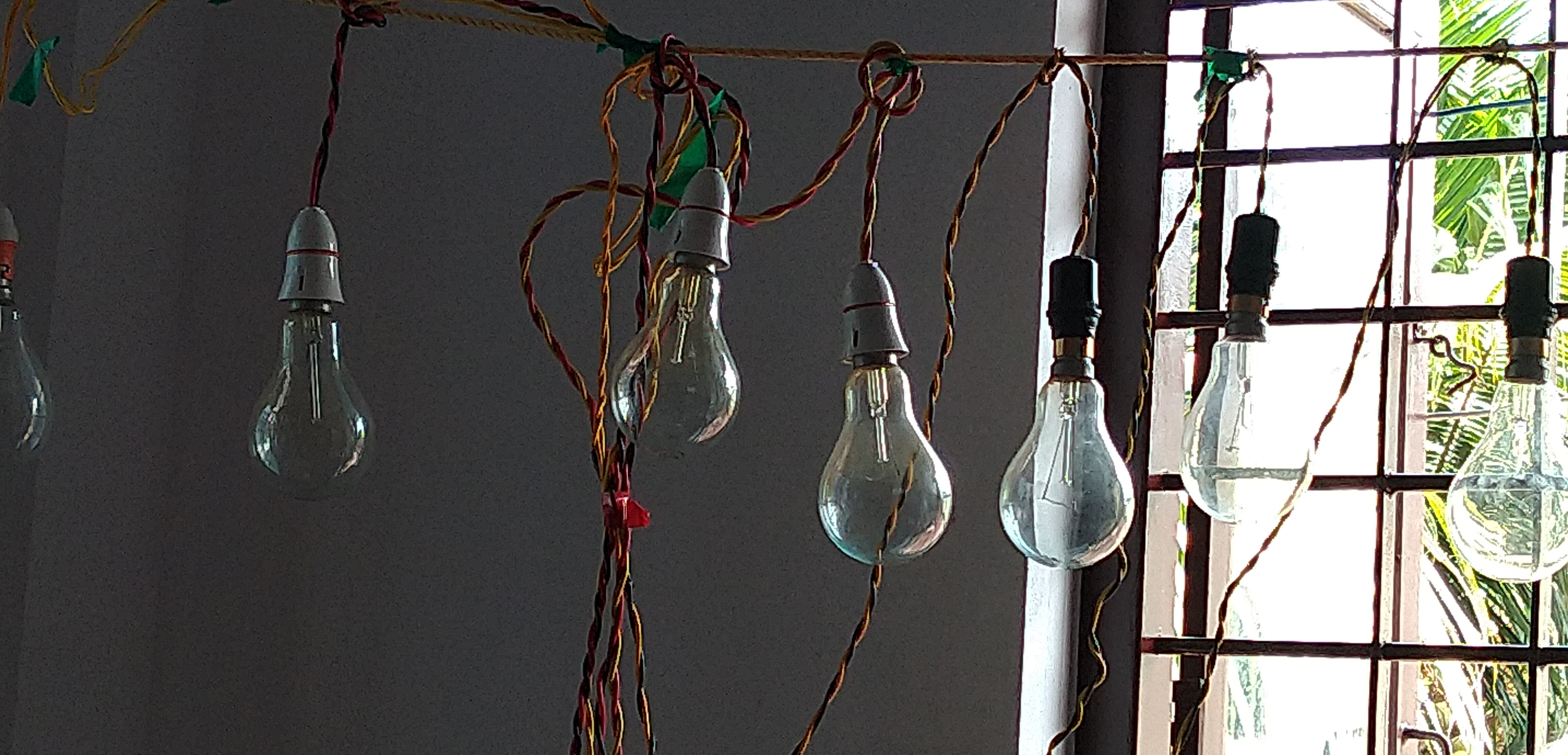

    在100KHz 和1V.N2+N3短路情况下、漏电感为14mH、并且测得的是 N1+N4。实际上、我们目前正在使用串联的200W 灯泡等电感负载进行测试。这是否会导致输出电压过冲。这样的负载是否会串联 这在本质上是电感、这是输出波形在  kV 范围内发生此类击穿的原因。
    Amal
    实际上、我们是通过将负载直接连接到 LC 滤波器输出而不连接 H 桥部分来测试负载。如上所述、问题是直接连接到 LC 滤波器输出的电感负载是否是我看到的振铃的实际问题 现在?

    实际上、我所做的是将电感器值减小到56uH、并使用负载进行测试。我发现峰值降低到几乎600V。您仍然可以在电感器输出中找到两个峰值。
    您认为输出中出现两个峰值的原因是什么? 请注意、我们只连接了电感器、而没有连接电容器。这意味着它仅连接 L 滤波器。
     电感器输出请见黄色通道、桥式整流器的输出请见蓝色通道、所用电感器的器件型号为 S14100036。
