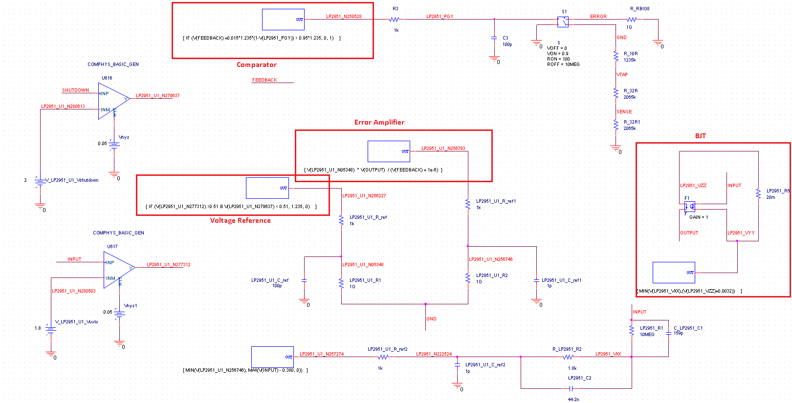

我在设计中使用的是 LP2951器件。 我阅读了数据表并找到了器件的电路图(系统级第15页 和瞬态级第17页)。 导入后
Spice 模型我发现 、大多数块在 ADS 中建模为 SDD 块。 是否可以识别 Spice 模型中对应的 Spice 节点
电路原理图中的电路节点在第17页?
Markus

    Markus、您好!
    如果您提到可以在一定程度上将模型与"功能方框图"匹配、但这不能保证、因为只要我们与系统级性能匹配、内部实现可能与数据表中显示的不同。
    如果要在一定程度上跟踪内部节点、可以尝试从外部引脚跟踪内部节点。 例如、如果您从"Error"引脚跟踪它、则应该能够识别一些内部节点、这些内部节点最终会导致比较器/迟滞、该比较器/迟滞也连接到"反馈"引脚。

    赫尔曼、您好!
    感谢你的帮助。 实际上、我想构建一个控制环路、因此我想为我的环路构建我的控制方程。 我只想了解构建块节点在 SPICE 文件中的确切匹配位置。 是否可以在这个问题上为我提供帮助?
    Markus
    Markus、您好!
    我尝试将 SPICE 库文件仿真到 PSpice 原理图中、并突出显示了重要的块、如下图所示。
    为了更好地理解、我将节点和组件 名称与库文件保持一致。
    我想这可能会对您有所帮助。
