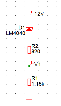

我的客户希望 在电源轨中使用 VKA 为2.5V 的 LM4040。
V1是[(12V - 2.5V)/(1.15k+820)]* 1.15k = 5.546V?
另一个问题是
是否可以添加 LM4040以使电源轨延迟一点?
因为客户希望 LM4040的该电压轨与不加入 LM4040的另一个电压轨相比具有轻微延迟。
谢谢你。
    您好、Ryan、
    第一个公式应该正确、但对于第二个问题、您是指启动延迟吗? 我相信您应该能够添加一个大电容器来缓解这种情况。
    Abhinav。
