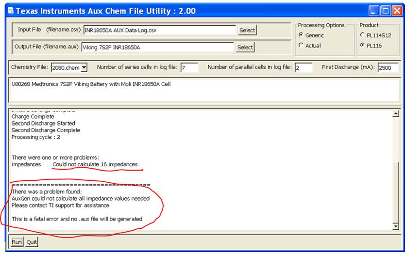

当我尝试为 Moli INR18650A 单元创建 AUX 文件时、我收到 一条消息说存在致命错误、它与数据收集过程或所选化学文件有关吗?
另请告知我如何在 bqWizard 3.4中添加新的 Chem ID? 此外、是否有任何可用于 Moli INR18650P26A 单元的化学成分文件?

    这是一个现有模型、我们 只是 尝试更改单元格。
    如果您有任何解决方案、请提供建议、谢谢!
    此外、 您是否有 Moli INR18650P26A 单元的化学成分文件?

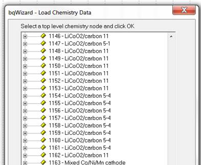

    我可以在  bqEVSW 中找到用于 Moli INR18650A 单元的 Chem 文件2080。 我将其复制到 bqWizard3.4化学成分文件文件夹中、然后  通过添加以下内容更新 chem.ini:
    [309_CHEM]
    ChemID=2080
    Description=镍镉电池/碳氢电池
    NumKnownCells=1
    HF_Data=1
    2OCV_Data=1
    1=Moli:INR18650A (2500mAh)
    但是 、打开 bqWizard3.4/File/Load Chemistry Data 时列表中没有显示2080 ID。
    请提供建议
