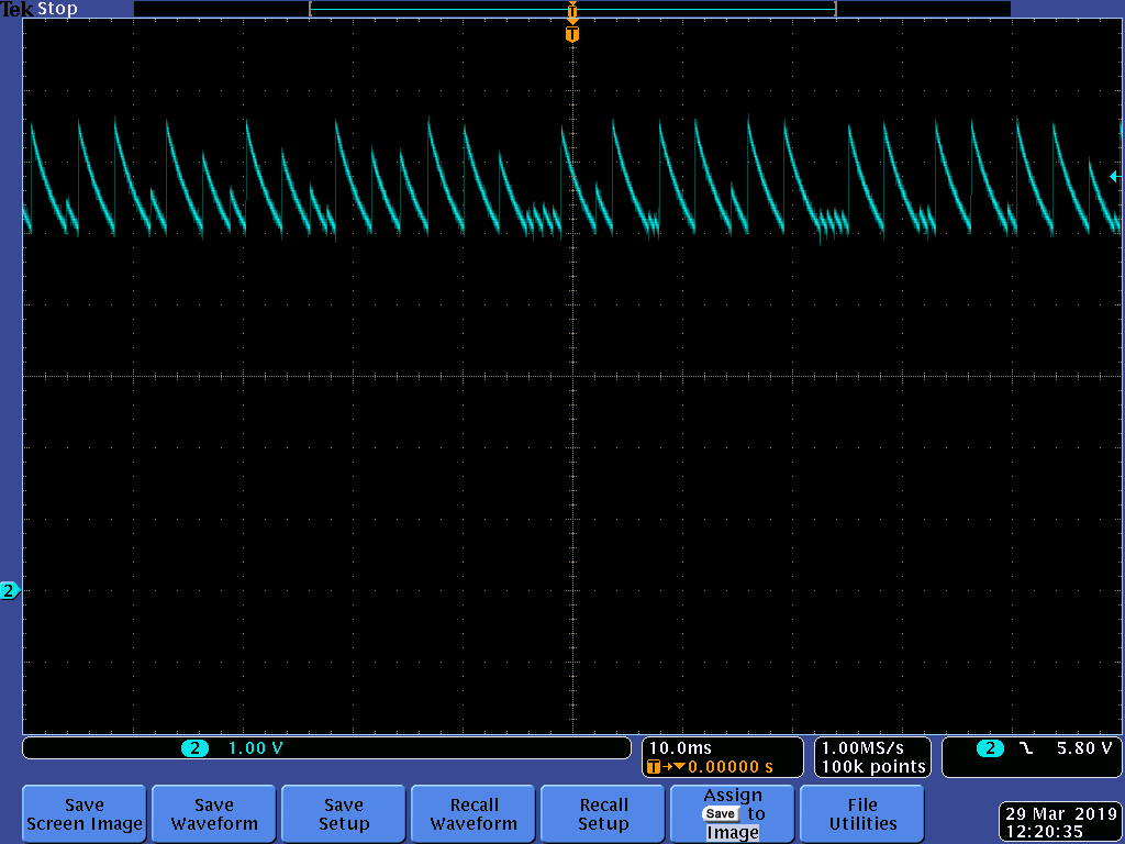

我将 LM5175的输出设置为5V、CCM、具有断续模式、300kHz 开关频率。
但是、当我在无负载的情况下测量输出时、它不是稳定的:
我将测量电感器电流、但到目前为止、您是否有一些建议? 我在下面附上了原理图。
谢谢你。

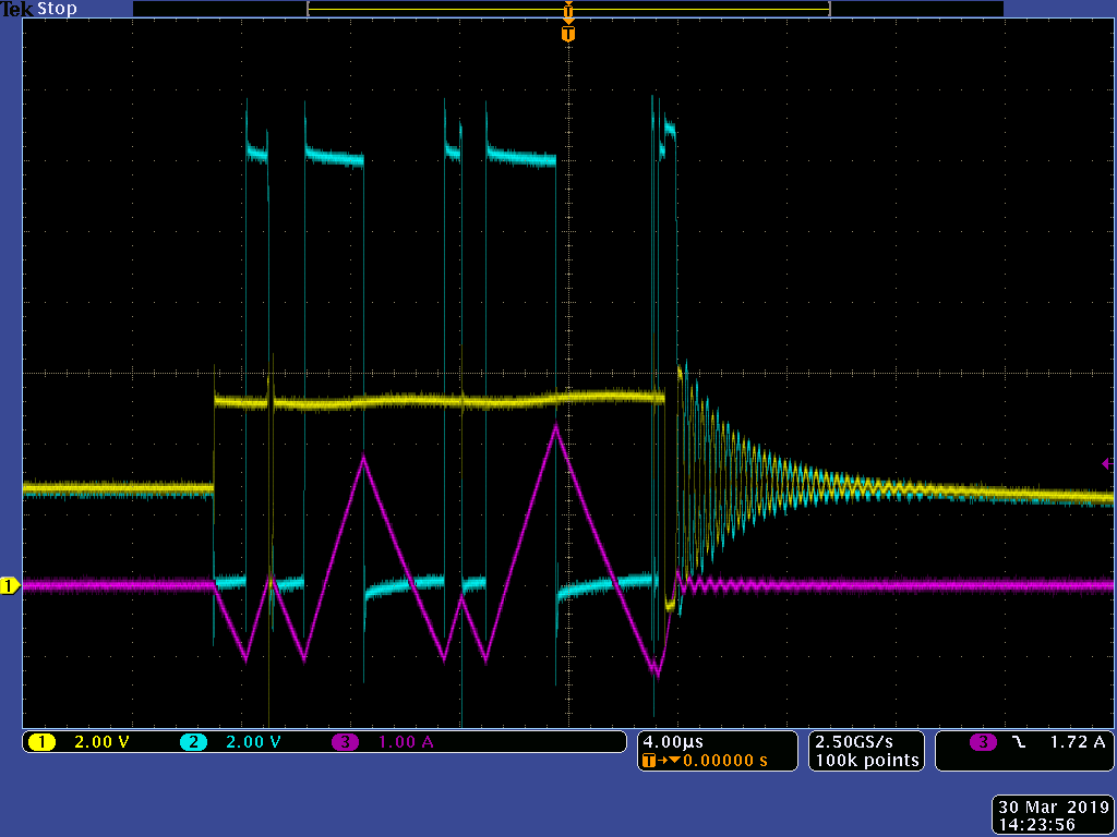

    我已连接 SW1 (CH2)、SW2 (CH1)和电感器电流(CH3)供您参考。 如您所见、尽管我使用 CCM 模式、但 LM5175并不总是在切换。
    我在轻负载和1A 负载下都看到了问题、波形不完全相同、但相似。
    我有 LM5175RHF EVM、但我无法通过更改模式、开关频率、COMP、SS、斜率来重现我的问题...
    由于我使用12V 输入、5V 输出测试 LM5175、因此它只应在降压模式下运行、但是、我看到升压 MOSFET 也在开关(EVM 工作正常)。 我不明白。

    您好、Jiang、
    您可以通过更改斜率补偿来了解电路板的启动和工作情况。 斜率补偿和补偿组件对控制器的工作方式有很大影响。 这些组件会影响控制环路和环路稳定性。 如果环路不稳定、控制器将无法正常工作。
    如果您有任何疑问、请告诉我。
    Garrett
