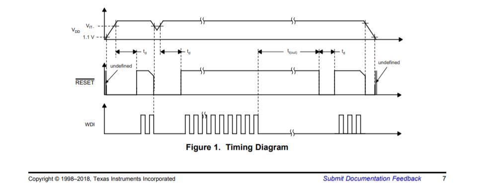

我有一个简单的问题。 TPS3824有两个带有 REST 引脚的引脚。 客户有需要。 当 WDI 有输入时钟时、输出引脚希望为低电平、WDI 不输入时钟、而 OUPOT 引脚希望为高电平。 我是否可以询问我是否要接收重置或休息栏? 我可以从数据表中找到此说明吗?
黄上
    你好,Kami
    RESET 引脚将是满足客户需求的合适引脚。
    时序图显示当 WDI 没有时钟时复位条为低电平、当 WDI 有时钟时复位条为高电平。 由于您的客户的需求与之相反,因此重置将是适当的引脚。

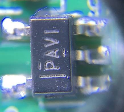

    我今天去了客户的实验室检查了波形。  REST 引脚的信号如下所示。
    验证顶端标记
    验证连接。 测试引脚3 复位引脚
    复位引脚上电为高电平。  CH1复位引脚、CH2 WDI。

    你好,Kami
    根据给定的图、数据表中提到了复位条的响应。
    在您的情况下、请连接其他输出引脚。 响应将根据客户的要求进行。
