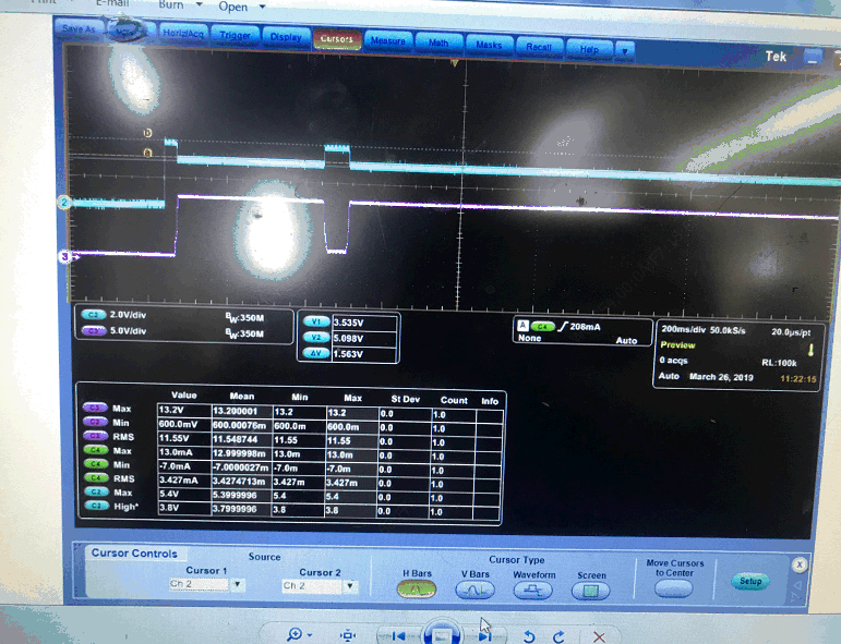

我的客户现在正在使用 UCC2897A。 我们发现器件在上电500ms 后具有100ms 的压降、我们没有发现 ULVO 和 OCP、 红色的是12V 输出电压、蓝色的是 FB。 谢谢。
    您好 Frank、
    它看起来像是导致到主 FET 的栅极驱动信号关闭的东西。
    请检查 OUT 引脚上的开关波形。
    然后、您需要查看原理图并检查这种情况的发生原因。
    检查 VDD、VREF、LineUV、Line OV 和 CS 的波形。
    可能是由于布局不良、CS 达到间断阈值水平。
    请发布这些波形以及原理图和 PCB 布局文件。
