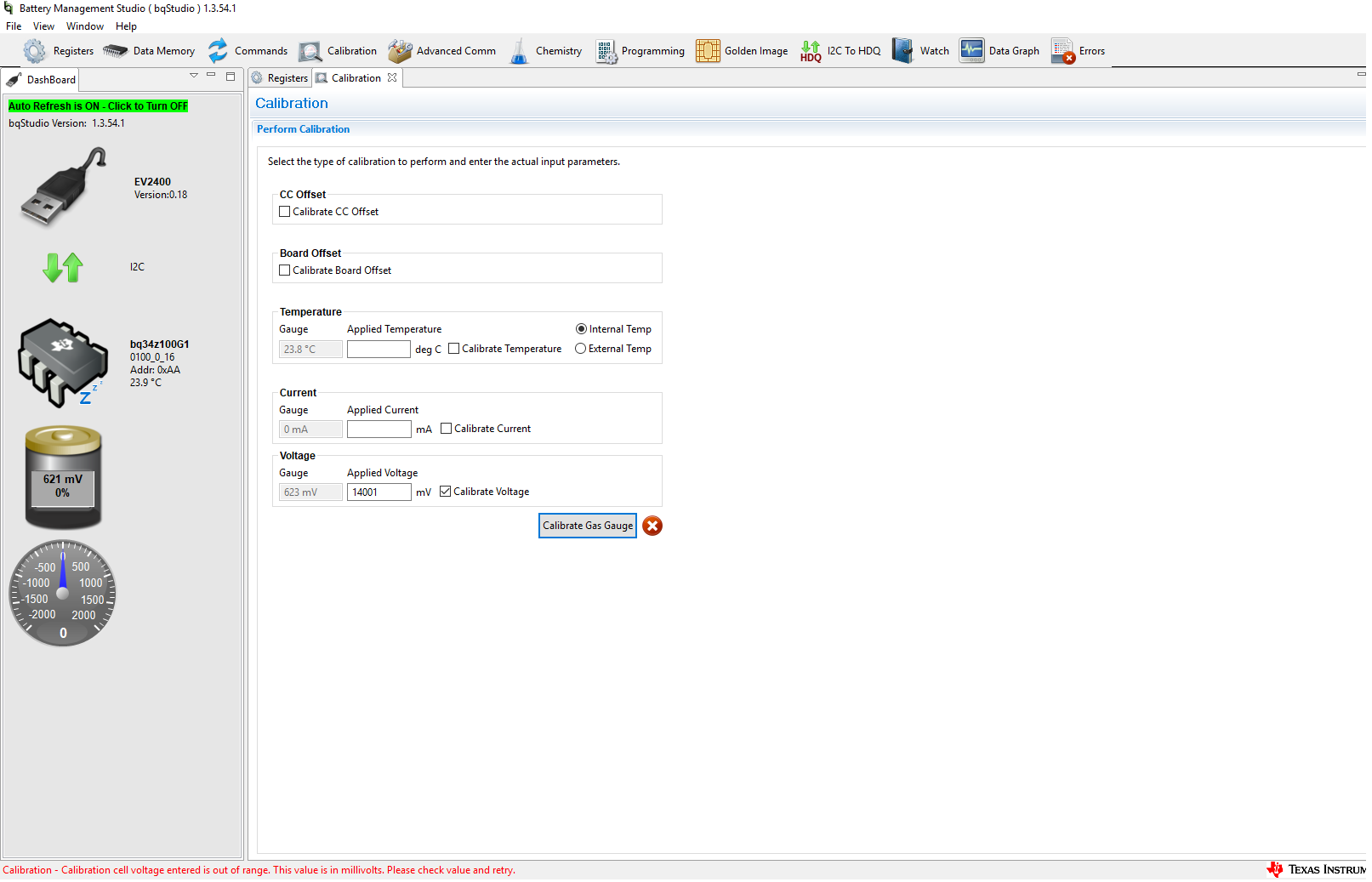

我使用 的是 bq34z100EVM、评估模块。  当设置为小于5V 时、一切工作正常。  当我将 J5上的跳线配置为>5V 运行并将 J2设置为16V 时,BQ Studio 中的读数不再准确。  我尝试校准、但收到一条错误消息、指出我正在输入超出范围的值(输入16000表示16V)。  我尝试使用此处建议的内容替换配置文件: https://e2e.ti.com/support/power-management/f/196/t/575353。

    感谢您的快速响应。  我重新安装了 BQ studio Fresh、但同样的问题是电路板配置为大于5V、跳线设置为16V。  我施加14000mV、但它的读数为621mV、并告诉我我的校准尝试超出范围。  如果有任何见解,将不胜感激。

    内存中分压器的值似乎只能介于0和65、535之间(2^16 -1)。  由于我施加的电压为14、000mV、监测计读数为621mV、因此我需要将分压器值从5、000增加到112、721、以便获得14、000mV 的正确读数。  由于该值超出了分压器存储器的范围、我不确定这是否可以解决我的问题。  您建议我从这里做什么?  感谢您迄今提供的帮助。

    此外、我意识到我在 TP1和 TP2上获得0V。 我也不确定这意味着什么、但从原理图中看、这似乎是一个问题。

    我下载了 BQ Studio 的测试版本、并尝试了一个新的评估模块、但没有成功。  但是、我采用了微控制器、并使用它通过 DQ 直接与监测计连接、现在没有问题。  感谢您的所有帮助。
