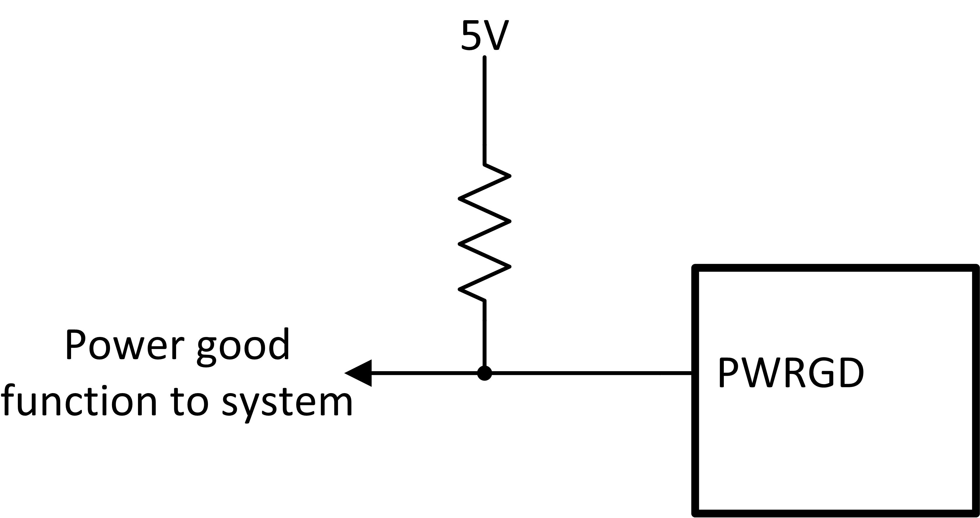

 TPS54341DPR 设计的 PWRGD 存在混淆。 请了解 PWRGD 信号在特定设计中的技术用途。
TI Designs 建议在 PWRGD 引脚上保持基准电压为5V、上拉电阻为1K。
如果我需要将5VDC 连接到 PWRGD 引脚,是否需要使用 PWRGD 线路将输出5V 短路? 请澄清一下。
Rahul
    如果您的系统不需要电源正常功能、则 PWRGD 引脚可保持断开状态、无连接。
    如果您需要系统的电源正常功能、则应在 PWRGD 与5V 或更低电源之间连接一个电阻器。
    请勿将 PWRGD 引脚直接连接 到5V 电源。
    请参阅随附的图纸。
