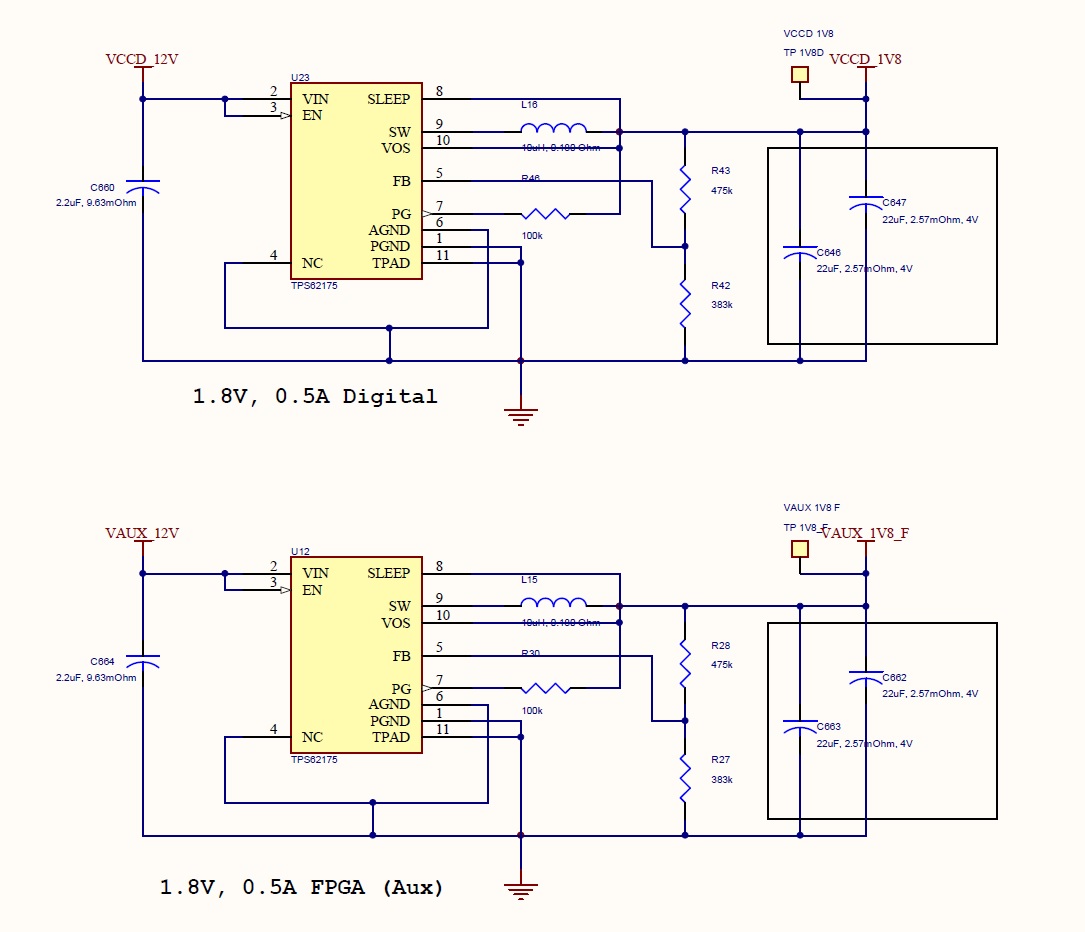

我在 PCB 板中使用 DUA TPS62175设计和制造了一个 PCB 板。
这两个器件均设计为生成1.8V 的输出电压。
我在设计中使用了 WebBench。
一个 Vout (VCCA_1V8)_F 用于辅助、一个(VCCD_1V8)用于主。
这两个电路在设计上是相同的、使用的部件是相同的。
主电源的 Vout 产生2.12V 输出、而不是1.8V、但辅助电源的 Vout 根据设计产生1.8V 输出。
两种电源的 PCB 布局几乎相同、但会产生不同的电压。
我针对 VCCD_1V8输出测量了 Vout 和 VFB、结果如下:
Vout = 2.12V
VFB = 1.14V
在数据表中、FB 的典型电压为0.8V、但 VCCF_1V8的 VFB 的测量值约为1.1V
我尝试更改 R1和 R2 (分压器寄存器值)、但 VFB 和 Vout 没有显著变化(几乎没有变化)。
Cloud 请告诉我如何将输出电压设为1.8V?

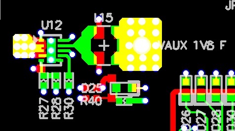

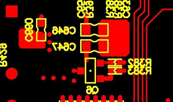

以下是 PCB 布局:
VCCD_1V8的总体布局(测量值为2.12V 的布局)
VCCD_1B8的底层
VAUX_1V8_F (正常工作的 Vout)
最恰当的考虑。

    感谢您分享您的原理图和布局。
    布局非常糟糕、不遵循图62中的 D/S 示例。 尤其是由于 IC 周围有足够的 PCB 空间、因此最好将所有组件保持在同一层。 输入电容器尤其如此。 此外、将这些 GND 直接路由到 GND 引脚。 不清楚 GND 过孔(或 VOS 引脚)如何连接回 IC (或输出电容)。
    您可以订购 EVM 以获取已知的工作电路 :www.ti.com/.../TPS62175EVM-098
    如果输入电压仅为12V、则输入电压较低的器件可能更简单、更小、更便宜。 TPS62147/8和 TPS62170是选件。
    最后、如果您想继续尝试使用现有的 PCB、可以尝试将 FB 电阻器降低至38.3k 和47.5k。 您还可以尝试在顶层的 IC 旁边添加一个2.2uF 陶瓷输入电容器。
