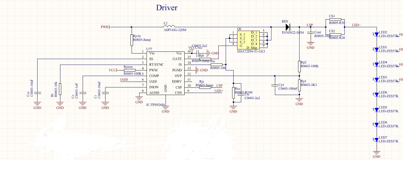

我的驱动器应用是 Vin = 12.8V、Vled =~23.5V、ILED = 750mA
我的 CSP 至 CSN 电流感应电阻器为0.200Ω Ω、而我的 RIS 电阻器为0.100Ω Ω。  我已将 RIS 电阻器向下修改为0.033Ω Ω、向上修改为0.200Ω Ω、但这似乎并没有对 VIS 波形有太大的改变。
我的驱动器始终达到 VIS 525mV 阈值、并导致35µs Ω 复位。  在我看来、电感似乎不够高、但我的计算结果为16.33µH μ H、我正在使用22µH μ H 电感器。
请提供您能提供的任何见解。  谢谢!  示波器捕获和下面的基本原理图。
下面的示波器捕获显示了 RIS 电阻器上的电压。
基本原理图如下所示:
    关键是您的电感器是否能够处理所需的电流。  当电感器饱和时、无论您降低电压、RIS...it 都不会起作用、因为当电感器饱和时、它充当短路。
    根据电感器的器件型号、饱和电流为2.6A、因此对于0.525V 和0.1欧姆、电感器上的电流大于5A、因此电感器已饱和。  您将需要使用额定饱和电感器。
