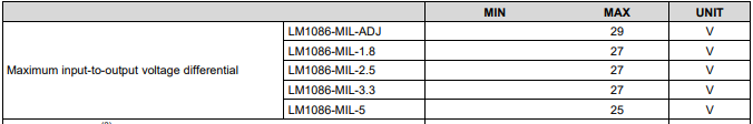

尊敬的 E2E 团队:
我想在 我的一个开发中使用 LM1086IT-5.0/NOPB LDO、我对此器件有一些疑问、如下所示。
我找不到该 LDO 的最大工作输入电压规格。 您能告诉我最大工作输入电压规格吗?
我的规格是输入电压为24V,所需的输出电压/电流 为5.0V/0.4A,该 LDO 是否适合该规格?

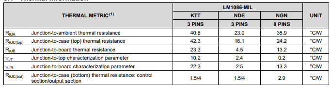

TO-220封装的3.Rth?
第三次会议
    您好、Thruupathi、
    LDO 没有接地、因此没有最大输入电压规格。 重要的是输入到输出电压差为25至29个、具体取决于所使用的 LDO。
    可能、但所需的功率耗散会非常大(7.6W)、因此确保器件不会过热将是该器件是否适合您的关键。
    3.您是否要求 TO-220封装的散热?

    Daniel、您好!
    感谢您的回复。
    我已选择 LM1086IT-5.0/NOPB LDO。由于它是固定输出电压 LDO、因此 ADJ 引脚应根据 datasheet.in 连接到接地端、这种情况下需要最大输入电压规格才能知道工作输入电压规格。 您能详细解释一下吗?
    2.是的,它仅与散热规格有关。
    嗨、Thirupathi、
    数据表的第4页介绍了输入到输出电压差分:
    封装的热规格也在第4页。 请注意、TO-220封装为 NDE:
