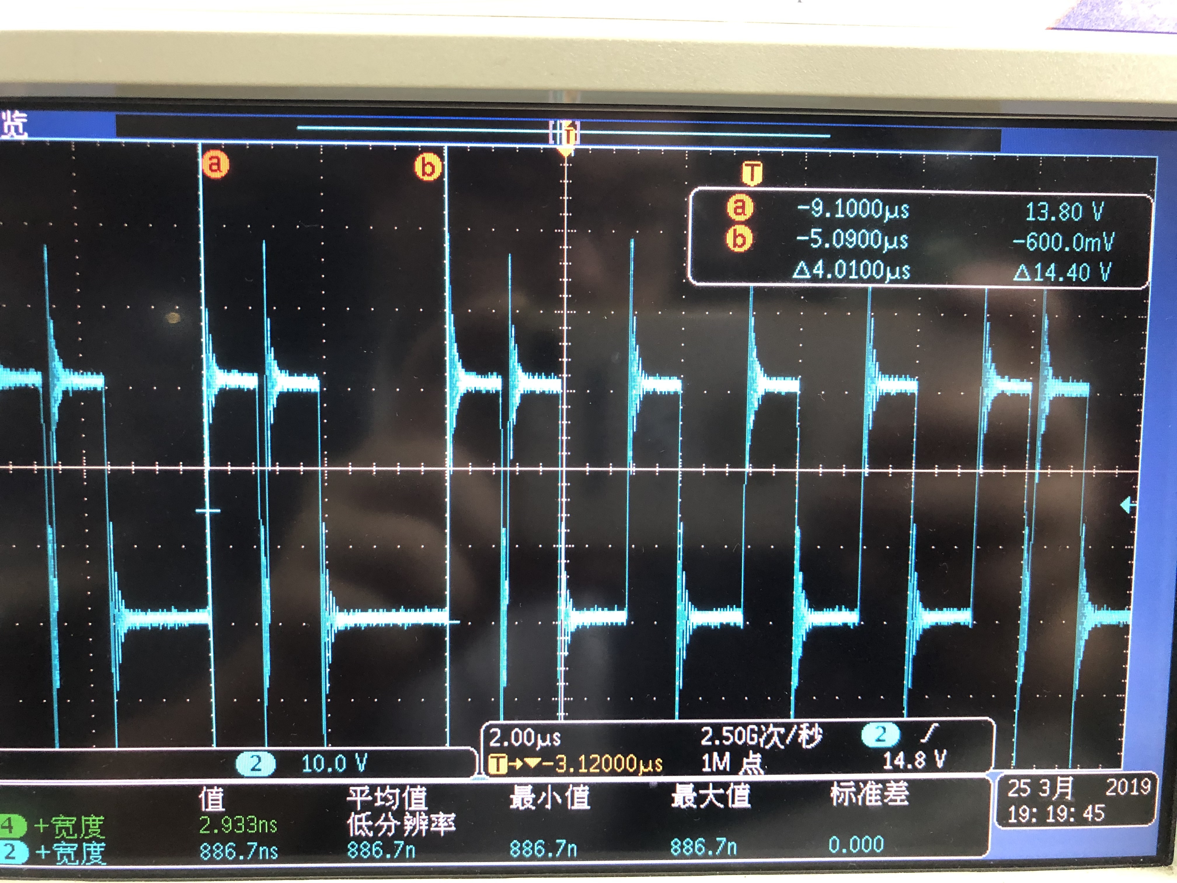

我的客户设计的 LM5164-Q1 加 LMR16006-Q1的电路如下。 启用 LMR16006后、LM5164 SW 的波形会变得异常、如下所示。 禁用 LMR16006时、SW 波形变为正常。 BTW、LM5164和 LMR16006的所有输出电压均正常。 请检查原因吗? 谢谢。
LM5164 SW 的异常波形--
    您好、Garrick、
    我认为 LM5164的 FB 节点可能存在噪声问题。 客户能否尝试将 R9从453k 降低到大约200k、看看情况是否有所改善。 在有噪声的应用中、FB 的电压纹波在理想情况下应介于25和50mV 之间。
    希望这对您有所帮助?
