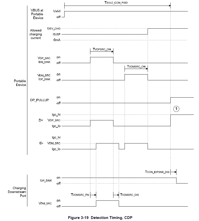

当 TPS2549设置为 CDP 模式时、在 CDP 握手之后(在 D-线路上 CDP 检测电路输出~0.6V 之后)、 CDP 检测电路和 D-数据线路之间的连接状态将是什么?
 - CDP 检测电路输出仍与 D-数据线相连、但 CDP 检测电路的输出 变为高阻态?
 - CDP 检测电路输出和 D-数据线之间有一个开关,并且在 CDP 握手之后该开关变为关闭状态?

    第8.4.4节介绍了 CDP 枚举过程。 为了确定 CDP 充电能力、需要通过两个步骤在 D+和 D-线路上施加电压。 从数据表中:
    第二步是便携式设备确定设备是连接到 CDP 还是 DCP 所必需的。 此便携式器件在 D–线路上输出0.6V 标称输出、并读取 D+线路上的电压输入。

    我了解 CDP 枚举过程。 完成两步过程后、我想了解 CDP 检测电路输出和 D+/D-数据线路之间的连接条件。
    A) CDP 检测电路输出仍与 D+/D-数据线路相连、但 CDP 检测电路的输出变为高阻态?
    b) CDP 检测电路输出和 D+/D-数据线之间有一个开关、并且该开关在 CDP 握手之后变为关闭?
    哪一个?

    b. TPS2549具有打开和关闭的内部开关、可在 D+/D-上施加所需的电压电平、从而通告 CDP 充电。

    1.内部开关打开。 它正在等待从可移植器件通过 D+线路发送的初始枚举信号。 TPS2549将检测到此电压并通过关闭内部开关并在 D-上施加电压来在 D-线上发送响应信号。
    1. CDP 握手由便携式设备启动,充电器(TPS2549)根据其设置的充电模式作出相应响应。 下面是 CDP 握手的图片、其中显示了来自充电器和便携式设备的已发送信号
    2.是的、内部开关打开、这样电压就不会连续帮助 D+或 D-线路
    TPS2549将根据 VBUS 上的电流消耗来确定器件是否已被移除或进入低功耗状态。 如果重新插入设备、枚举过程将重新开始、便携式设备将通过 D+线路发送信号。
    希望这有助于回答您的问题
