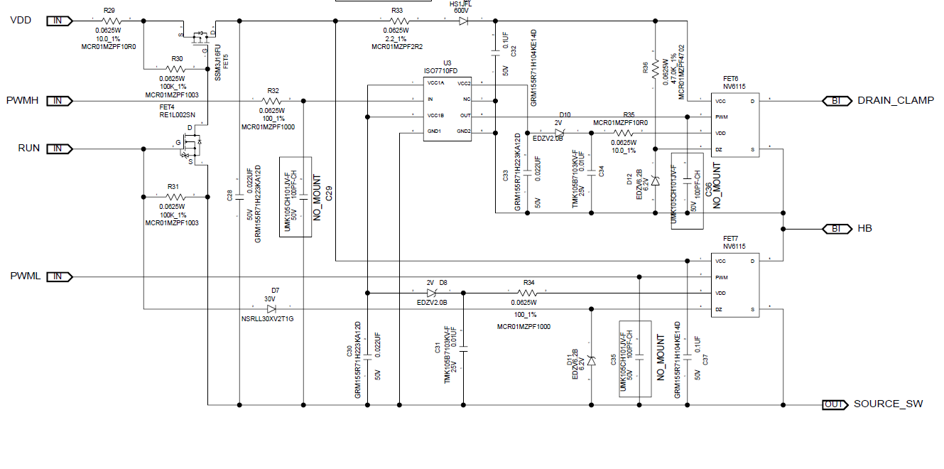

    我将在下面附上部分原理图。
    我认为它几乎与基准电路相同。  我对两种变压器进行了原型设计、匝数比(PRI:SEC:AUX)为10:2:2、16:2:2。 我很抱歉。 正如您指出的、我提到的信息不正确、不是1.5ms、而是 tFDR 1.5s。 我提到 UCC28780每5次输出一次脉冲、但当我连续检查时、

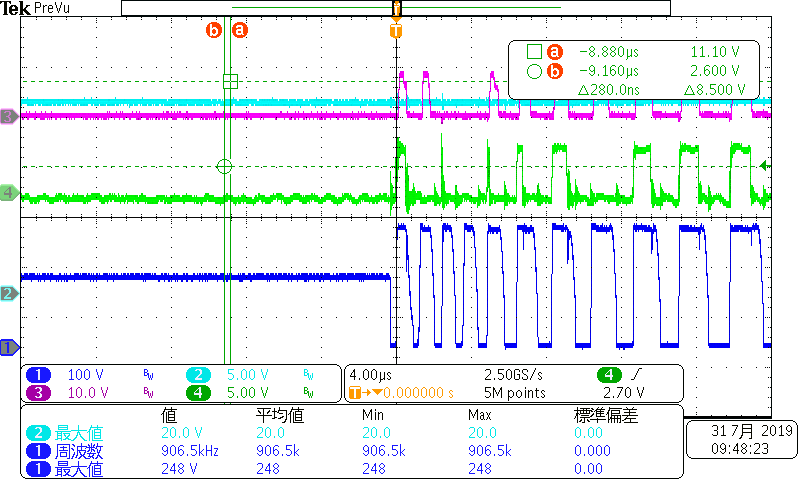

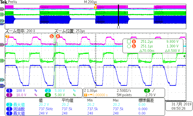

    我将向您展示另一个故障启动和不稳定操作的波形图像。

    您好、User1590158、
    很抱歉我的回复延迟了。  发布的最新波形中显示的行为不显示启动问题。  相反、反馈中似乎存在大信号不稳定性。  浅蓝色线迹(通道2)持续约为20V。  这是未知的、但由于您在文本中提到了输出电压、我假设这是 Vout。  我不确定这种行为的原因是什么、但这似乎不是 ABM。  可能反馈补偿网络值不适用于您的应用。
    至于您所展示的原理图部分、我没有发现任何问题、只是我认为 C32的值太 高了。  该值(0.1uF) 在突发之间充电所需的时间太长、无法 使隔离器的输出正常工作、并且  可能 不会驱动多个初始 PWMH 脉冲。  我建议将 C32的值降低到0.022uF、甚至是0.01uF、因为您的开关频率非常高。
    开关间隔开始时每个周期的奇怪增加周期(我不想将它们称为突发)也是不正常的。  然后、下一个波形显示的是319kHz 操作、下一个波形显示的是738kHz 操作。 这表明初级峰值电流开始低 电平、并增加到更高的峰值、然后再次下降。  这通常不 会在~400us 的过程中重复发生、除非反馈电流可能会振荡。   您需要调查 该信号路径并纠正任何不正确的组件值或 连接。  检查以 确保电路板上的值和连接与 原理图中的值和连接相匹配、以防出现错误或意外短路或开路。
