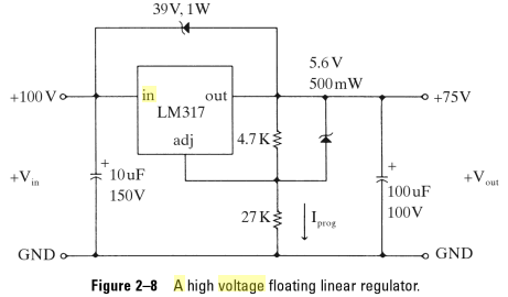

我知道40V 额定值是最大压降电压、并且只要 VI-Vo <40V、LM317就可以在更高的电压下使用。 但是、大多数负载将具有从输出到接地的一些电容、包括稳压器输出电容。 该电容会在上电时使输出暂时短路、使稳压器达到最大输入电压、如果输入是快速上升的电压、则可能超过40V。 我假设这是允许的、否则您根本不会提及>40V 的工作电压。 对于这种类型的操作、设计人员必须牢记的限制因素有哪些(如果有)?

当在浮动运行中使用 LM317时、它只能看到输入到输出差分电压、只要不超过最大输入到输出差分电压、就可以调节几百伏特的电源电压。 应避免输出短路。
在这种高压浮动操作中、LM317的负载也应浮动、对吧? 如果没有 、并且负载将瞬间对 GND 短路、这将转换输出引脚上的高电压、并超出此器件的 VI-vo 绝对最大值<40V。
