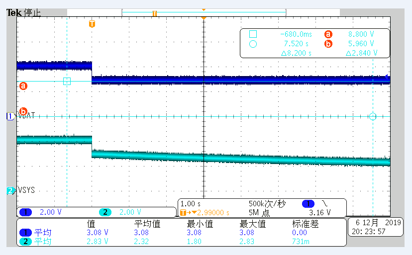

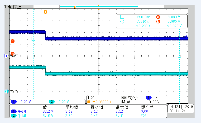

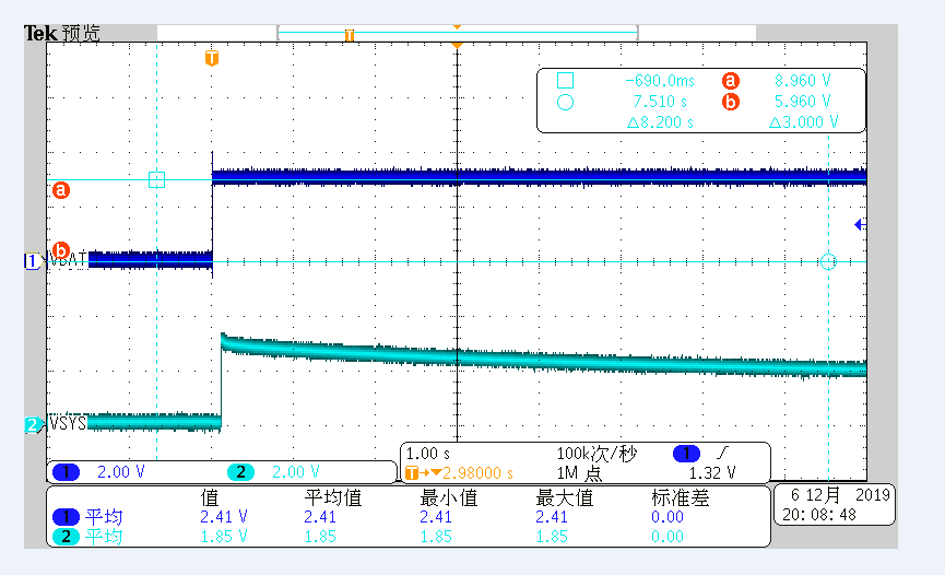

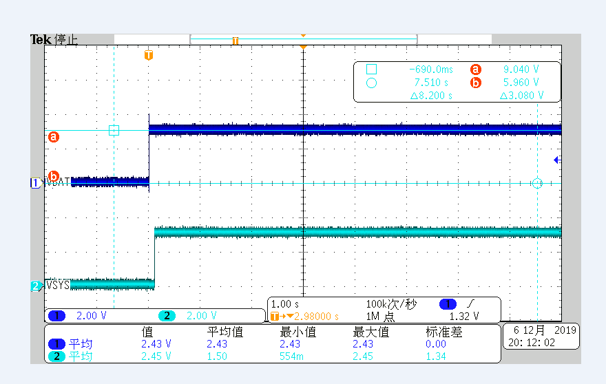

客户正在测试 BQ25895M、他们在测试期间收到一个问题。
在我们的数据表中、8.2.2表示、如果电池电压高于最大2.7V 的 VBAT_DPLZ、BATFET 仅使用电池供电 但是、在测试期间、他们发现电池电压应至少大于3.05V、然后 BATFET 将导通(同时通过测量 VSYS 和 Vbat 进行测试、并查看它们是否非常接近)。
当它们将电池电压降低时、它们发现 BATFET 会在电压降至2.85V 时断开。 在我们的数据表中、它显示 VBAT_DPL 电压最大为2.5V 在测试结果和数据表结果之间存在不匹配。 您能帮您对此提供一些意见吗?
VBAT = 3V:
VBAT = 3.05V
VBAT = 2.9V
VBAT = 2.85V。
