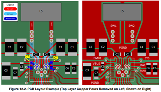

我使用 TPS25750和 BQ25792获取20V 输入。
但是、有些电路板会充电、有些电路板不会充电。
如果您连接 C 型、BQ25792会产生热量。
我已附上电路图和布局。
如果有任何问题、请告诉我

    充电器布局不理想。  PMID 和 SYS 电容器、尤其是0.1uF 电容器、需要尽可能靠近 IC PMID 和 SYS 电容器放置、而无需通孔。  此外、SWX 布线应更粗、并使用更多过孔连接到电感器。  薄布线和单个过孔会增加电阻、从而降低转换器的效率、从而产生热量。  如果没有这种布局、充电器至少会受到输出功率限制。
