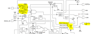

对于在使用 TPS2372-3时遇到的一些问题、请帮助回答、使用 EVK:TPS2372-3EVM-757将其跳线设置为4类时、其 LED 指示灯显示7 / 8类、但该 IC 不支持7 / 8类供电、问题是什么? 在这种情况下、PSE 是否按4级或7/8级供电?
所附 PSE 数据表和 EVK 的分级电压波形(TP7电压波形)

    您 的电阻器配置为4类、这可能会导致 PSE 在30W 时关闭
    TPS2372-3支持6类额定功率 、但 不支持8类 功率。 与 TPS2372-4 (1.85A 至2.2A)相比、它具有更低的工作电流限制。
    3.类事件的数量为6。 理论上、事件编号应始终等于或小于5。 因此、可能是 PSE 导致 LED 看起来很奇怪。
    我想知道您是否希望在4类电源下运行 TPS2372-3。 如果是、您是否可以尝试使用其他类型的 PSE 并查看事件编号是否 可以<= 5?

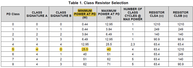

    TPS2372-3RGW 数据表中提到 PD (W)的5类最低功耗为25.5W、但此处 PD 输入功率(最小值)标记为40W、这两者中的哪一项正确?
    您好、Kygo、
    功率限制功能来自 PSE (电源设备)。 PD 具有导通 FET 电流限制功能、但通常在37 - 57V 输入电压下允许的功率比 PSE 的功率限制大。
    以下是它在5类应用中的工作方式:
    1. 在5类中,PD 需要请求0至40W 的输入功率;
    PSE 可向 PD 发送高达45W 的输出功率、如果要求的输出功率高于45W (可编程)、则可能会关闭端口。 PSE 输出功率和 PD 输入功率之间的差异是在100米标准以太网电缆上计算得出的功率损耗。
    3.如果电缆小于100米、当 PSE 在45W 上限下工作时、PD 的输入功率将大于40W
    Diang
    你好,Diang
    因此、我可以忽略 PD (W)值下的最小功率、并专注于 PD (W)值下的最大功率、对吧?
    例如、如果我有一个36W 的器件。 因此、PD 可以设置为5级、而不需要设置为6级、对吧?
    尊敬的 Jack:
    是的、您需要考虑 PD 处的最大功率列(12.95W 至71W)。
    分级的主要目的是功率预算。 如果您的器件具有36W 的功率、并且 PD 输入到负载的效率高于36/40 = 90%、则可以选择5类。  您还可以选择6类、因为5类和6类都使用相同的 PSE 类型(3类)。
