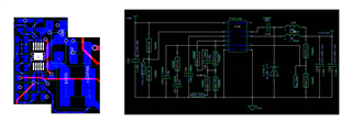

我在 许多不同的设计中使用 TPS54160A 已有10年了、多个 IC 适用于不同的电压。
从几个月以来、在串联生产中熔断的 IC 有所增加。 我不记得有任何此组件问题。
当我将它们用于不同的设计时、在不同的 EM 和分销商生产的差分 PCB 上、我会始终产生相同的故障、很明显 TI 器件存在差异。
附加了一些图片。 在中等功率(例如12V/100mA)下、使用寿命始终小于100h。 我假设有时也会在器件的开启/关闭时发生。
您是否有任何要检查的内容?

    您能否共享原理图和布局以供查看?
    FAN_Enable (外部开/关3、3V)/FAN_Ref (外部电阻器)工作正常、不是问题。
    没有这两个元件的其他原理图显示了相同的行为。

    我从审查中得到了一些意见
    原理图:
    输入电容大幅降额。 使用50Vin (标称值)和50VDC 电容时、有效电容非常小。 输出电容的情况类似
    2. SW 电流消耗上的环流二极管低于器件的直流额定值。 这是低电平。
    Q1:是否驱动 FB 节点来调制输出电压? 似乎它的路由距离器件很远。
    Q2: 如何防止器件在输入端看到大于60V 的电压? (我假设在50V 输入上有一些焊料。)
    Q3:降压电感器的器件型号是多少?
    布局
    比较器组件远离器件。 这些组件必须靠近放置。
    2. FB 路由似乎很大
    Q4:是否存在内层接地不良? 否则、输入环路会很大。
    您好、Marshall、
    感谢您的评论。
    A1:是的、IST 是可调的、但不可调/静态布局也会产生相同的问题。
    A2:输入电压始终是稳压器的输出(例如 ,IRM 60-24:Mean well)。 无论我们做什么、我们都无法生成高于55V 的瞬变
    A3:Bourns SRN8040-101M
    电容值、电感器和二极管也被使用、因为10 yeras 从未出现过这样的问题。
    您好、Dieter、
    不用客气
    这些将是我根据我从数据表中看到的内容提出的建议。
    此外、电感器器件型号与建议 的饱和电流(1A)相等或大于器件的峰值电流限值(2.7A)相比、似乎显示了低饱和电流(1A)。
    我会看到 是否可以实施任何建议并尝试在示波器上捕获故障。

    尊敬的 Marshal:
    正常运行期间、我可以通过一个聊天开关或通过阶跃更改输入电容来重现放电(请参阅捕捉)。
    请查看捕获的故障快照:
    绿色=输入/红色=输出/蓝色= VPH
    稳压器可在输入端放置 TVS 二极管。
    但是、这种情况如何集成到电源输出背后的电路中、例如 IRM - 60 - 24、这是不是很好的?
    您是否认为还有其他可能报告此类故障?
    迪迪
    您好 Didi:
    路径看起来相当具有电感、因此您会看到一个具有预制热插拔测试的电感环。
    TVS 似乎是潜在的解决方案。
    此外、您还可以在输入端尝试使用阻尼电容器、该电容器可在以下资源的帮助下进行选择:
    www.ti.com/.../snva538.pdf
