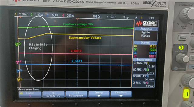

我们使用 BQ24610 IC 对超级电容器进行充电、 测试条件如下。
稳压器的 Vsupply = 12V
稳压器的 Isupply = 0.5A
超级电容器充电电压= 10.5V (5个50F 超级电容器串联)
预充电电流= 200mA
快速充电电流= 400mA
启用充电后、IC 完美地进入预充电和快速充电阶段、并为超级电容器充电至10.5V。 达到10.5V 后、会出现电压降、达到9.5V、然后再次开始充电至10.5V。 这个周期持续重复、直到电源电压出现。
当我们使用9V 超级电容器 ( 5个50F 超级电容器串联)时、我们没有观察到这种行为。  我们如何 在 超级电容器侧保持恒定电压?

    嗨、Tommy、
    感谢您的回答。 我们选择 了 BQ24610在电源电压和超级电容器电压之间自动切换。
    我已经在0.2A 预充电和快速充电电流下测试了以下电路。
    Deepika、您好。
      是否在所述的周期 "达到10.5V 后、出现电压降、达到9.5V 并再次开始充电至10.5V"时捕获图片? 或者图片是使用0.2A 作为预充电和快速充电电流的捕捉吗?
    为了澄清这一点、  原理图中"直至出现电源电压"中的电源电压是多少?
    此致。
    嗨、Tommy、
    是的、这张图片是在达到10.5V 后拍摄的。 在 CAP1引脚上观察到压降(10.5V 至9.5V)、它再次开始充电至10.5V。
    根据原理图、电源电压为12V。
    Deepika H
    Deepika、您好。
    您提供的示波器捕获看起来像一个正常的充电周期。 您能否提供9.5V 至10.5V 振荡的捕捉?
    您为10.5V 超级电容器和9V 超级电容器选择的稳压电压是多少?
    此致。
    嗨、Tommy、
    我们选择的稳压电压为10.5V。 由于电压放电发生得非常慢、我们无法捕获振荡。 一旦电压达到10.5V、它将在8-10分钟的时间内开始放电至9.5V。

    Deepika、您好。
    压降是由于超级电容器达到调节电压并且充电器终止充电。
    您可以尝试通过  直接将 TTC 引脚接地来禁用充电终止功能、以使超级电容器保持在稳定电压、但您将失去安全计时器的功能、STAT 引脚不会在此配置下报告充电状态。
    此致。
    嗨、Tommy、
    在将 TTC 引脚短接至接地后、我们将获得稳定的输出电压。
