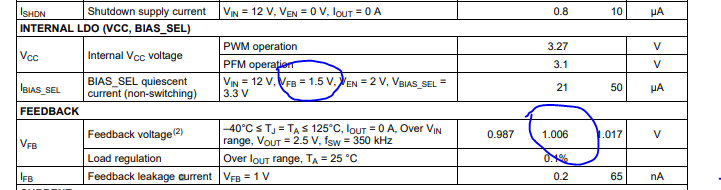

我检查 了 LMZM33606的数据表,发现 FB 电压为1.006V (典型值),外部组件值的计算基于 VFB=1V,但我也在测试设置说明中发现 VFB=1.5V
请查看图片
我是否错过某些硬件设置可能会更改 VFB 值?
我的客户还测试了 VFB 的电压、结果是1.5V。 那么、哪一个描述是正确的
请帮帮我

    LMZM33606的基准设置为在1V 左右调节、如您在数据表中所见。
    您看到的1.5V 反馈电压用于检查器件的 Iq 电流。 为了使器件进入非开关状态、反馈电压从外部拉至1.5V、并以这种方式测量静态电流。 在开关状态下、LMZM33606不应在反馈引脚上看到1.5V 电压。
    您可以使用 LMZM33606EVM 轻松进行测试、 以更好地了解电源模块的运行情况。 并与客户的电路进行比较
    Jimmy

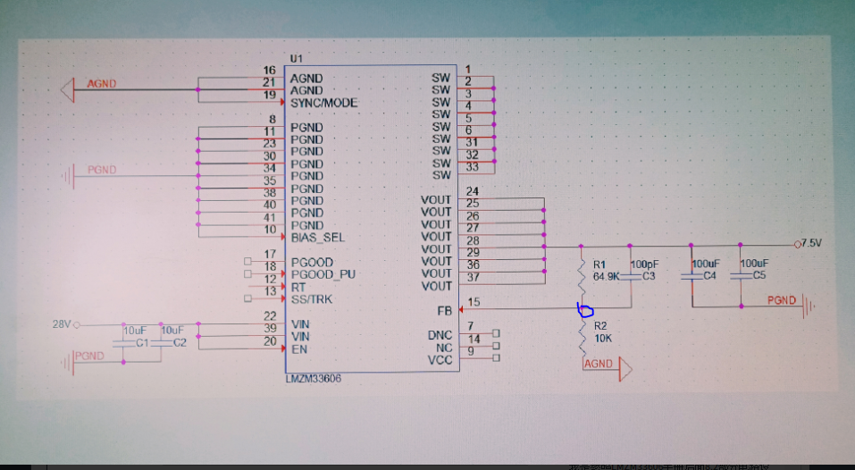

    感谢您的回复、Pls 在下面看到了客户的回路
    我把客户电路和参考设计进行了比较, 没什么特别 的。
    现在客户反馈是 他们在理论上希望输出7.5V 电压, 由于 FB 是1.5V,原因不明,因此输出电压达到14V。
    他们有两个测试部分。一个是 PGND 和 Vout 之间的短路,另一个是输出14V。 那么我的意思是,是否有一些硬件设置可能会导致芯片进入“模式”,就像“非切换模式”?

    您好、Liu、
    您所连接的原理图看起来正常。 正如您所说的、没有什么特别的。 它会为7.5V 输出电压应用折叠典型的标准组件值。
    没有任何硬件会导致器件处于非开关模式。 我认为这种情况的唯一方法是在反馈或 VOUT 被外部上拉时。 7.5V 输出的下游是否有任何电压可将电压拉高至14V?
    您提到的两个部件听起来像是故障部件。 客户的应用是什么?他们的输入源和负载是什么?
