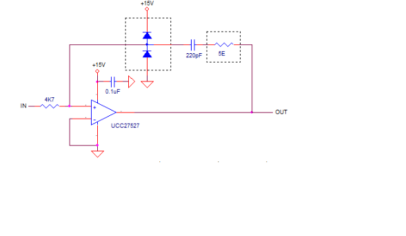

我们希望使用 UCC27527将脉冲序列移动大约930nS。
建议的原理图-
我们的问题是 、虚线显示的保护5E (电流限制)和二极管(电压钳位)是否必要、或者是否可以将其删除?
谢谢、此致
    您好、Varunesh、
    感谢您关注我们的器件、我叫 Mamadou Diallo、是一名支持低侧驱动器的 AE。
    虽然钳位二极管是可选的、但它肯定不会受伤、在嘈杂的环境中、我至少会将其保留为占位符。
    关于电流限制5E、首先我想确认驱动器输出端的负载。 我提出的原因是、您只需在输入端使用220pF 接地的 RC 来实现脉冲序列延迟、同时考虑驱动器的传播延迟。
    此外、我建议为您的电源使用2个低 ESR 并联电容器;放置在非常靠近器件引脚的100nF 陶瓷表面贴装电容器和另一个表面贴装电容器(>=1uF)。
    -Mamadou
    你好,Mamdou
    感谢您的快速回复。
    将电容器恢复到 GND 看起来更简单,但有一个问题。
    时域移位的值
    可能不会每次都保持一致。
    就像在上升脉冲期间一样,当电容器达到55%,即 Vth+,输出变为高电平。
    如果同时输入为低电平,则时间偏移仅为55%至38%。
    在该电路中,无论输入脉冲如何,它始终为100至38和0至55。
    调节输出负载,它非常低,一个10K。
    它主要用于短脉冲抑制,用于导通脉冲和关断脉冲。
    无论输入脉冲序列如何,该值都必须保持一致。
    如果您可以建议其他方法来实现这一点,我们将非常欢迎您的到来。

    你好,Mamdou
    感谢您的快速回复和对我的查询的持续关注。
    以下是我的答案:
    1.输入是来自 DSP 的 PWM 脉冲序列;缓冲和升压;
    0-15V;Rs < 100E;O/P 进入我们的 IGBT 驱动器;Rs > 10K。
    2.目标:终止小于预定宽度的脉冲;例如900nS;
    开/关;具有最小和最大宽度的保证限值。
    UCC27527实际上可能是出于此目的的超用户;
    任何具有相对较严格的 Vth+和 Vth-频带的施密特触发都足够了。
    3.我所说的有关将电容器返回 GND (而不是 O/P)的问题;
    对于较长的脉冲,转换电平为38%和55%(典型值),但由于 PWM 脉冲
    是异步的;想象一下在导通脉冲期间,电容充电到+15V;
    在 Vth+(大约55%);当 O/P 变为高电平时,脉冲变为低电平。
    电容将从55%开始放电到零;现在开始放电周期
    应为55%至38%;如果脉冲较长,则为100%至38%。
    将电容恢复到 O/P 可以避免这个问题;尽管这是以转换时小尖峰电流为代价的。
    我不确定 UCC27527的 O/P 阶段,因此这个查询。
    感谢您的持续关注
    Varunesh

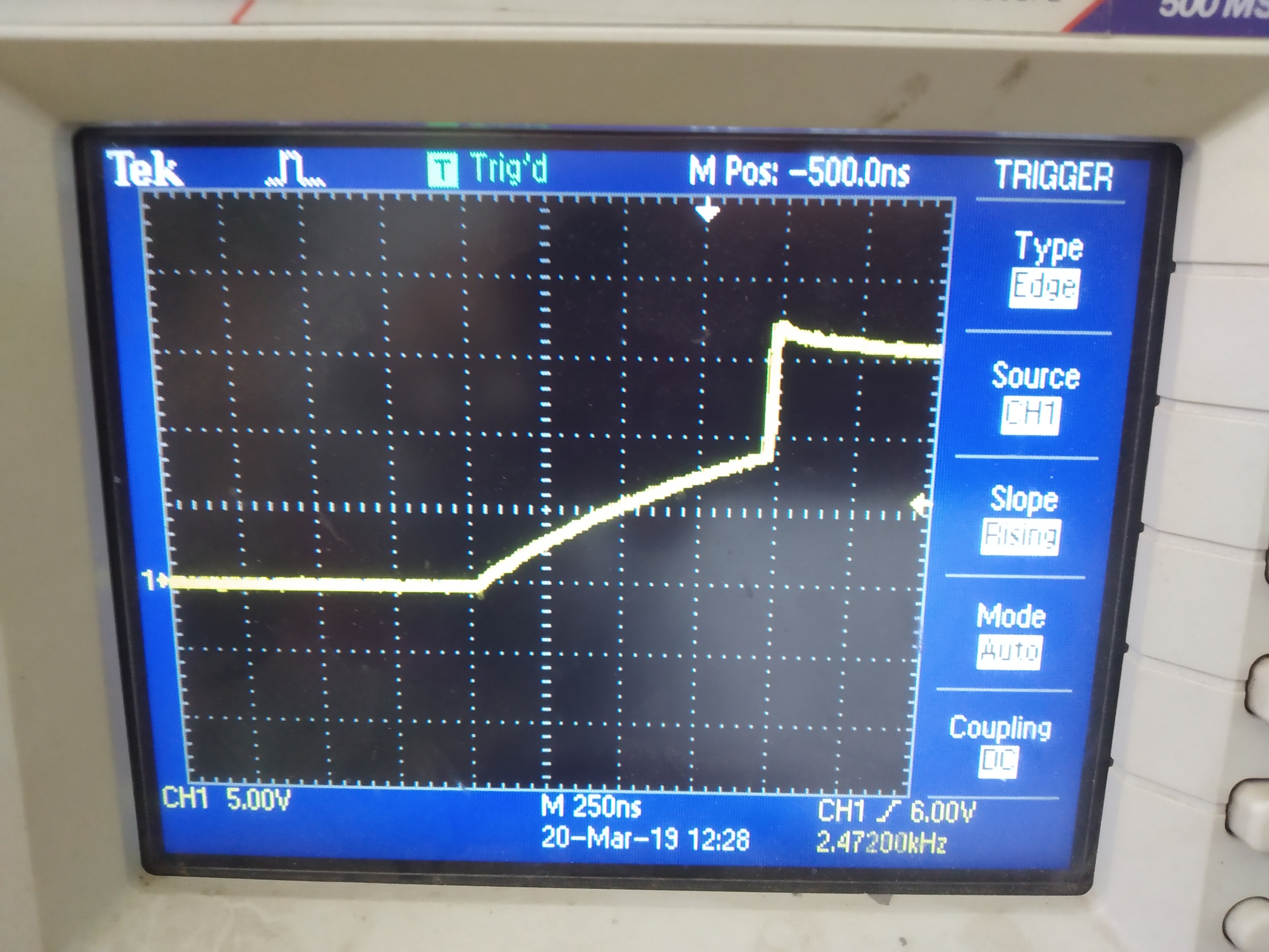

    1. Sry 遗漏了波形。
    PL 发现以下内容相同。
    电阻和电容为4K7和220pF,使用的器件为 CD 40106 (两个级联的栅极)
    无二极管、无限流电阻器
    如您所见;上升沿和下降沿的延迟均约为1000nS。
    但是;在上升沿;在转换时,输入确实跨越+15V 电源
    在下降沿时;确实低于 GND;如预期

      之前发送的原理图是正确的;但是当我看到您的 Sch 时,即输入系列电阻
      缺少;这就是您看到 O/P 跟踪输入的原因。
    由于多种原因,我们更倾向于 UCC275xx 而不是 CD40106。
      但是,可以考虑使用 CD4050。
    4.我们想确定保护性电流限制电阻器是否与电容串联;
      或 O/P MOS 的 Rdson 就足够了。
     此外,IN 输入是否受到转换时不可避免的过压和欠压保护?
    非常感谢、致以诚挚的问候

    马马杜·奥普斯
    我真的很抱歉。
    您的 Sch 确实将4K7与我错过的输入串联。
    但是,您应该已经检查了 O/P wrt Vin 波形,而不是 wrt IN+。
    预计 O/P 将跟踪 IN+,但将延迟 Vin;时间限制为 R*C。
    抱歉在您的 Sch 上进行卷曲扫描时遗漏了该部分。

    您好、Varunesh、
    我明白你的观点!! 感谢您的指示。
    我已经更新了我的仿真、是的、我注意到了(最后!) 您所指的延迟非常接近您所需的值:下降910ns 和上升沿1.37us。 我还添加了一个电流表来监控"反馈环路"、以了解预期电流大小。 请注意、峰值电流似乎恰好出现在5mA 左右、从栅极驱动器的角度来看、这可能有点大(有待确认)。
    接下来、我要添加原理图上的限流电阻器、该电阻器为"5E"、但我确定实际值是多少、因此我使用了1千欧(欢迎您根据自己的要求修改) 电阻器在工作时似乎不会影响从输出到输入的所需延迟(限制反馈电流)。
    因此、为了回答您原来的问题、根据所附的仿真、我会考虑添加一个限流电阻器、以防止对脉冲序列发生器产生任何反馈、并保护我们的驱动器、因为该驱动器在输入端不需要太大的偏置电流。 我建议、在设计原型时、至少要有一个占位符和帐户。
