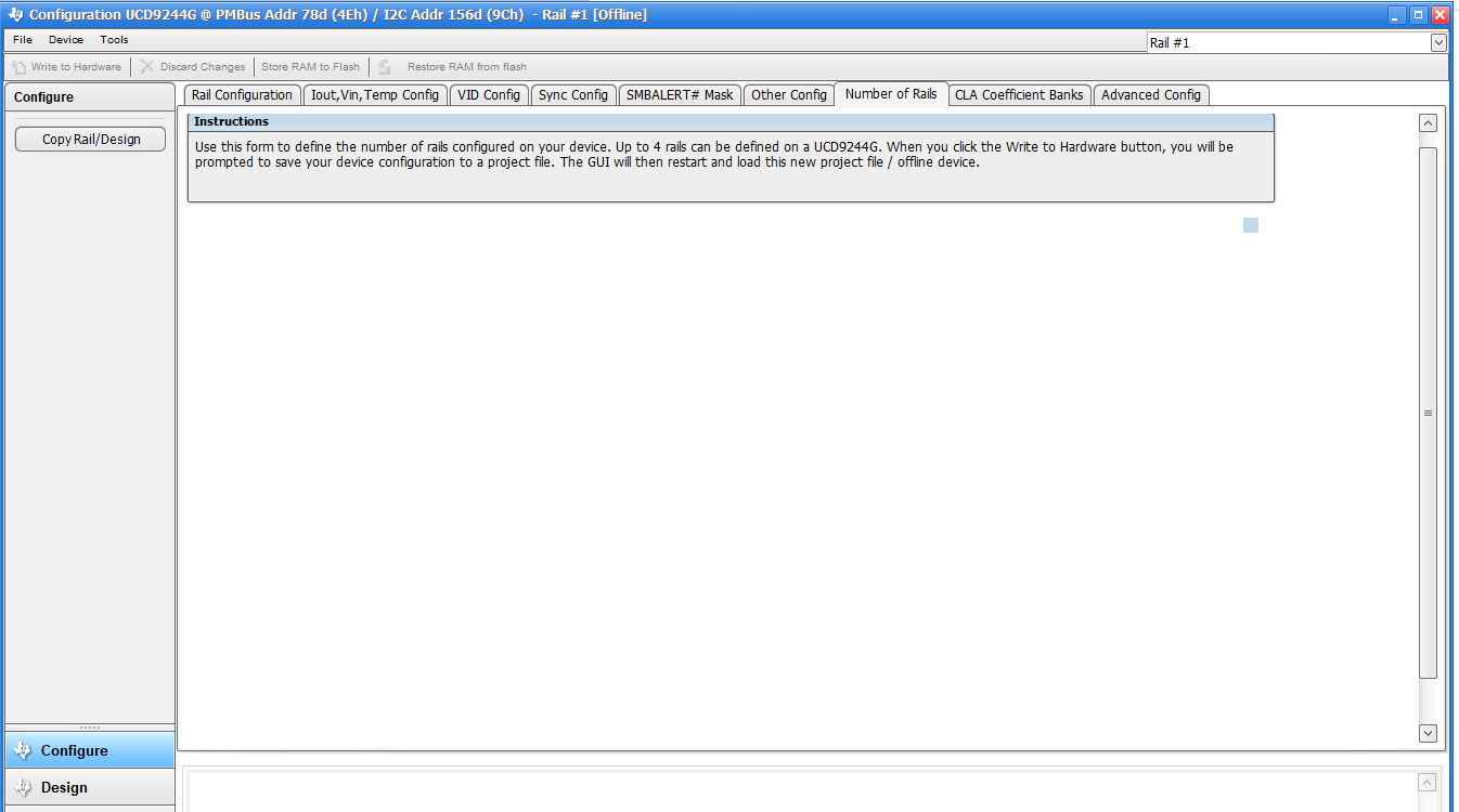

    项目文件仅显示1个已定义的电源轨(PHASE_INFO:值= 0x01000000)。 要更改电源轨数量:
    • 单击"单击以配置器件"链接、然后选择"电源轨数"选项卡、并选择电源轨数。 确保点击"Write to Hardware"按钮以在 RAM 中进行更改
    • 您需要导航到每个电源轨以定义该电源轨的电压、电流、温度限制和其他参数、或使用"复制电源轨/设计"按钮将配置从一个电源轨复制到另一个电源轨。
    • 该选项卡中有一个"布线说明"=>您的硬件连接需要与您在软件中定义的内容相匹配。
    有关更多详细信息,请参阅 UCD92XX PMBus 命令参考(http://www.ti.com/lit/ug/sluu337/sluu337.pdf )
    您好、安妮、
      我执行了这些步骤。 但在"Number of Rails (导轨数)"选项卡上没有这样的选项卡、如下所示。
      Fusion Design 版本是否错误?
    巴西!
    锡海
    我有相同的问题。
    Fusion Digital Power Designer 版本为 v7.1.1。 但安妮的是 v7.1.23 Beta。
    它似乎是 v7.1.1的错误。
    v7.1.1 GUI 中存在错误。 请使用最新 的 Fusion Digital Power Designer 7.1.23 [Beta]。
