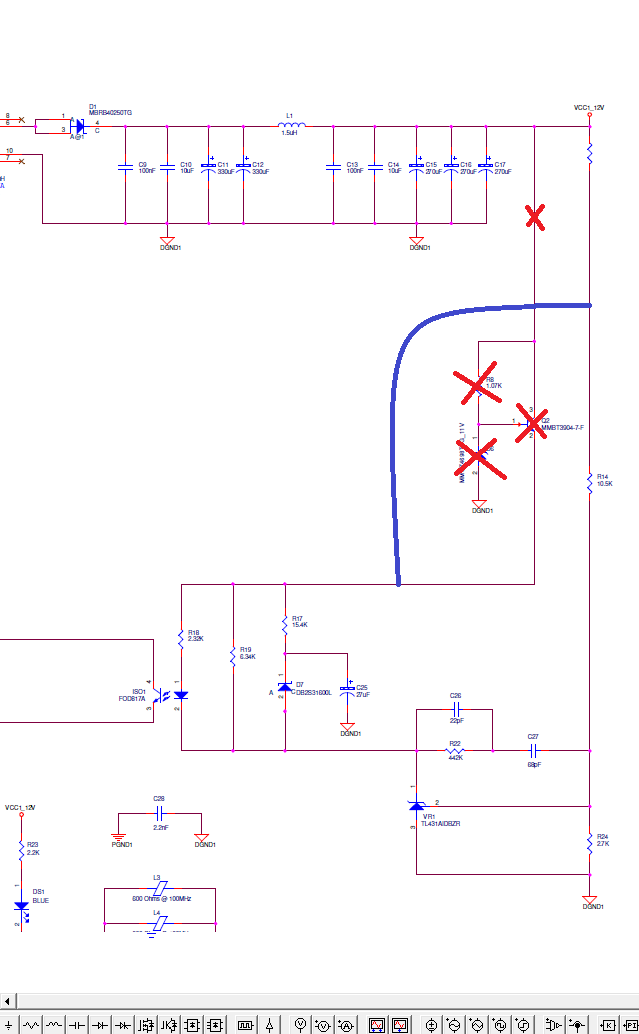

尊敬的支持团队:
我们在电源设计中使用了 UCC28C42 PWM 器件。
我将设计文件附在这里以供参考。
输入电压:最小输入电压:165VAC,最大输入电压:260VAC
输出电压:13V/5A
1)上电后-负载连接后-电压降至10.5V、负载仅为28W /-。。但电源设计的功率为60W。
2) 2)上电后- 在几秒钟内没有负载的情况下、我们观察到 PWM 发出的烟雾-我们更换了 PWM、然后重复此过程。
您能不能建议我们进一步测试电路板。
你在这方面最早的答复是非常值得注意的。
Kumare2e.ti.com/.../3808.POWER-SUPPLY.pdf

    我想指出的是、原理图有几个问题。
    1/请让安全专家检查 L/N 反向电路。 AC_Neutral 在不同国家/地区的连接方式不同。 有时、它会粘结到保护接地(PE)上、这是我认为您在原理图中假设的连接、但根据系统的详细信息、N 和 PE 之间可能存在很大的电压(某些电压)。 某些插座允许以任一极性插入插头(例如 Schuko)、您不知道 L 或 N 是否将连接到您所说的交流/中性线。 如果 L 连接到交流-中性点、则 C67上将出现完整(未整流)线路电压。 还有一个‘到 GND_EARTH 的接地泄漏电流问题,即使线路连接的“正确”极性也可能足够高,足以使 ECB (GFI)断路器跳闸。
    我也不确定安全法规是否允许您在 GND_Earth 和 AC_NEUT-PPTC 之间放置压敏电阻。 请咨询您的安全专家。
    2/我建议您将散热器 HS1接地。 如果使用此部件冷却 U2、则接地应位于 PGND1。 如果用于冷却 U2和 U4、则再次将其连接到 PGND1、并通过 HF 低阻抗连接到 PGND2。
    3应组装 R11和 R34 (10k)、以确保在 U1或 U3未激活时(例如在启动期间) U2和 U4关闭。
    4您可能希望添加一个与反馈路径串联的小电阻器、以便为信号注入提供方便的位置–请参阅下面的内容
    5输出电压为12V、完全处于 TL431器件的 VKA 额定值范围内、因此我认为您应该考虑移除 Q2、R8、D6并将 LED 连接到 VCC1。 这将改善高频响应– http://ridleyengineering.com/design-center-ridley-engineering/49-circuit-designs/203-a21-designing-with-the-tl431-2.html 上的文章对此进行了解释 如果您对交流/直流级进行此更改、则还应在直流/直流级进行此更改。
    6您似乎使用18V 电源轨为 U1供电、因此 MOSFET 的栅极驱动器将为0V/18V。 我认为这是不必要的高电平、也不必要地接近 U1和大多数 MOSFET 的绝对最大额定值。 我建议12V 电压会更好,因为它在 IC 和 FET 上提供了更多的降额裕度,同时不会降低 FET 的开关性能。 选择18V 驱动器可能有合理的理由,但这有点不寻常。
    7请检查 R2和 R6的额定电压,它们必须保持线电压峰值,每一个大约368V 或183V。 根据器件的物理尺寸及其额定值、您可能需要额外的电阻器来支持此电压。 我对 R1、R5也有同样的评价–特别是在闪电浪涌测试期间。 也应检查 R25、R28是否存在这种情况、但可能还可以。
    您遇到的问题似乎是交流/直流级、直流/直流级尚未经过测试或其他问题正常。

    我已经尝试了序列, 在删除了建议的组件之后,我已经给出了从可变稳压器到 PWM 的12伏直流电压-我没有在 PWM 控制器(UCC28C42)的引脚8处获得5伏的基准电压输出。 请建议我们继续前进。
    S. Kumar。

    我遵循了相同的要求,但在15.2V 时观察到输出电压-但实际设计是12伏。
    我是否知道如何进一步将输出电压降低到12伏。
