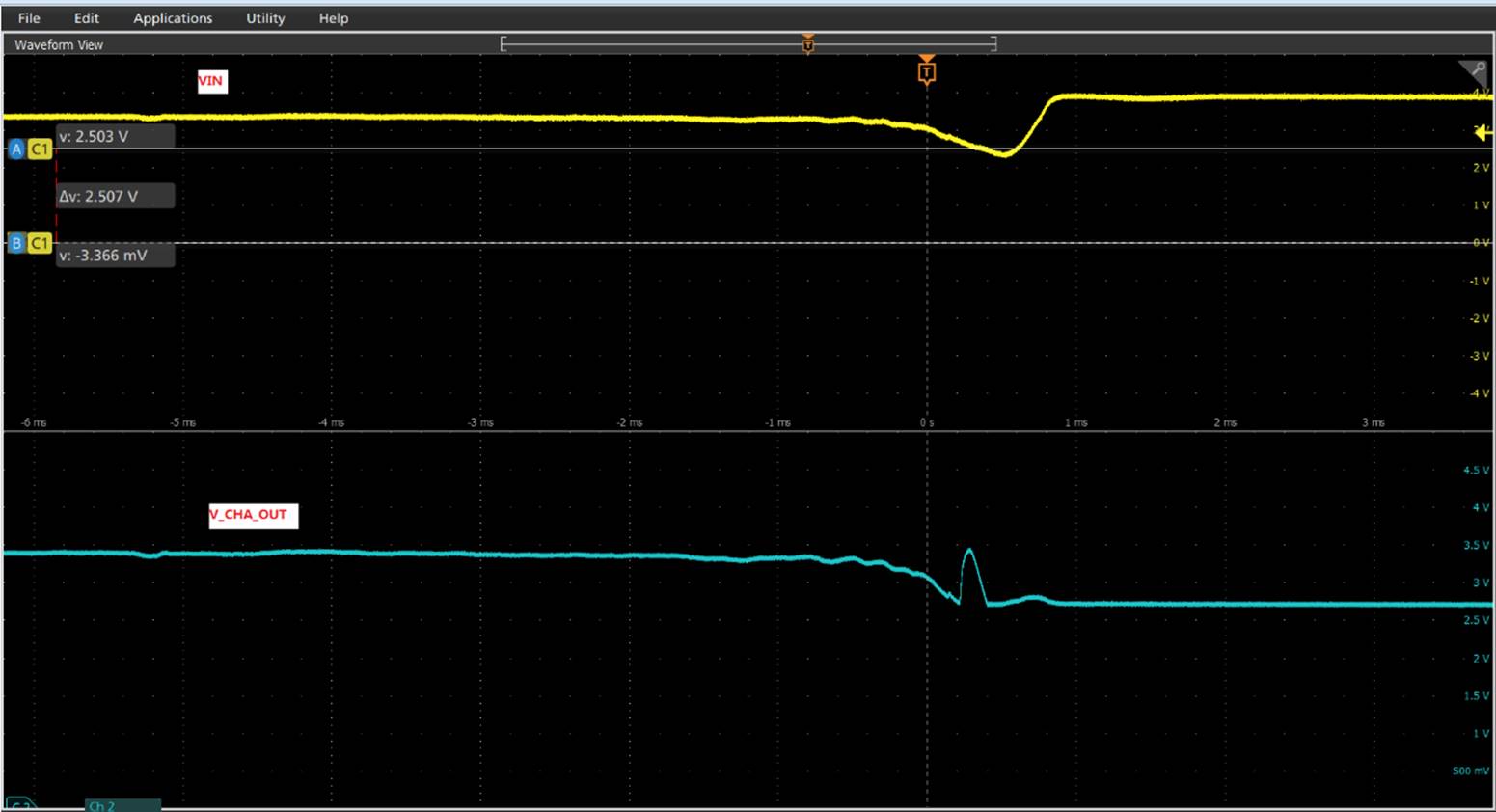

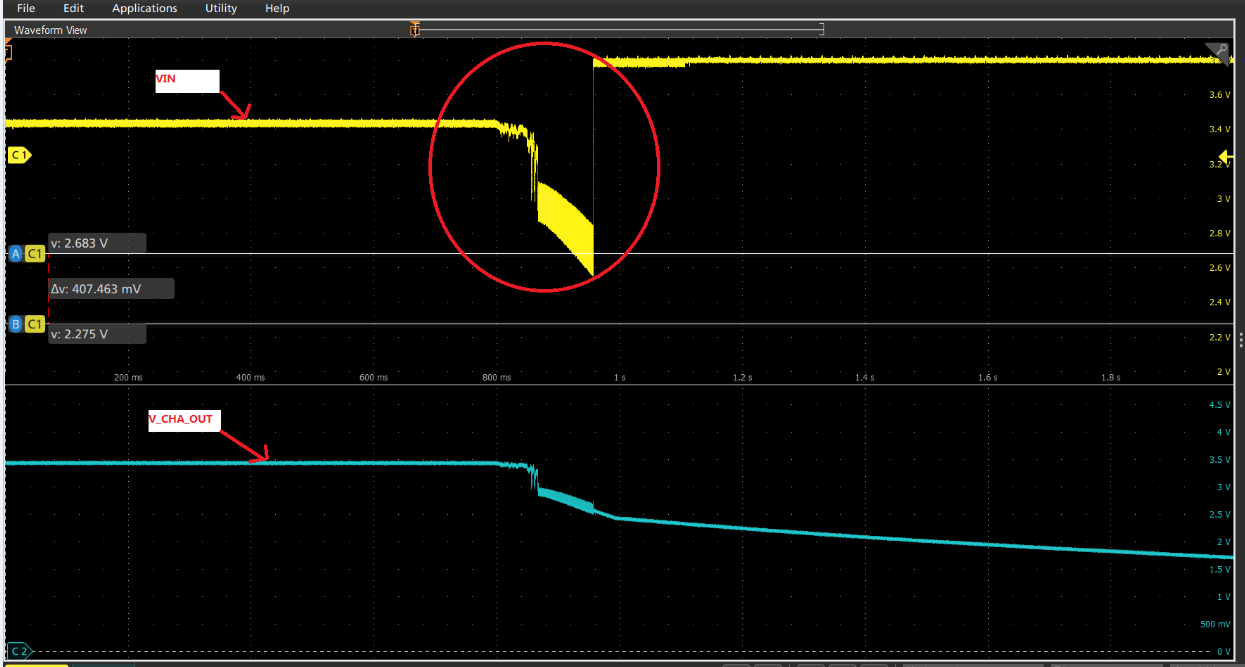

在该项目中、使用 TPS2121进行电源开关时可能会发生电源故障、尤其是当主输入电压较低时
。 正常模式和快速开关模式均已尝试、但每个都遇到了一些问题、故障率约为20%。
正常模式

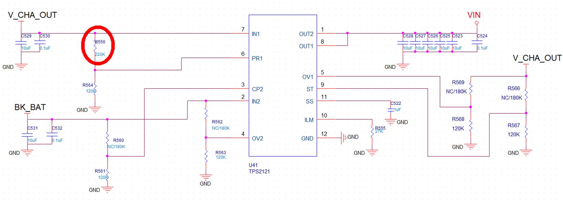

R560未连接。  负载电流为300mA 至1A。  使用了两种不同的 PR1配置。
在转换期间、如果 PR1跳至大于 VREF 的电平、会发生什么情况?

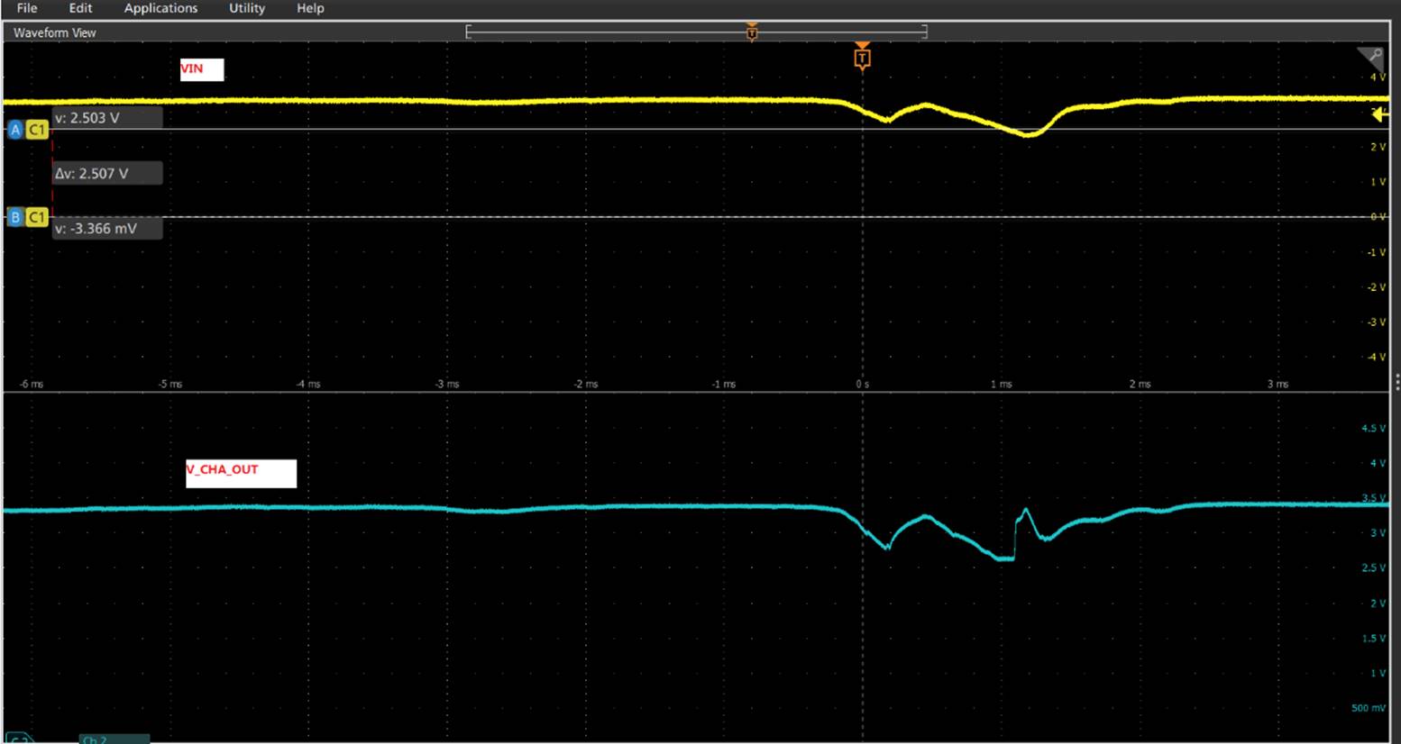

2.快速开关模式
V_CHA_OUT=3.5V  BK_BAT=3.8V
由于 TPS2121被配置为快速开关模式、为什么有一个大约150ms 的纹波、这是由 V_CHA_OUT 的振荡引起的吗?
R556=200K R564=120K
R556=120K R564=75K
图3.

    尊敬的 Jeff:
    感谢您与 E2E 联系!
    我对波形和配置有点困惑。 您能评论哪些波形对应于正常或快速配置吗?
    请在下面找到您的问题的答案:
    [AH]:如果 CP2为低电平、则 PR1电压将用作基准、以确定选择哪个输入。 如果 PR1 > VREF、则选择 IN1。 如果 PR1 < VREF、则选择 IN2。
    由于 TPS2121 被配置为快速开关模式、为什么有一个大约150ms 的纹波、这是由 V_CHA_OUT 的振荡引起的吗?
    [AH]:这个波形有点令人困惑。 为什么在切换期间 VIN 上升? 快速注意、在快速切换期间、PR1电压与 CP2进行比较。 使用此连接时没有迟滞、因此如果在切换期间 PR1电压和 CP2电压彼此接近、则可能会导致通道上出现振铃。 选择一个输入后、输出电流可能会导致输入略微下降、这也会导致 PR1/CP2电压轻微下降并导致切换。

    很抱歉、第一幅和第二幅图是正常模式、最后一幅图是快速切换模式。
    客户安装带弹簧的蓄电池。 因此、当电池从移动设备中拉出时、弹簧将振动、CH1将会停止。
    1.我同意 PR1电压将用作基准以确定选择哪个输入。 但对于正常模式、TPS2121需要100us 的开关时间。 如果 PR1 > VREF 最初、PR1 < VREF 在50uS 后会发生什么情况? TPS2121是否会对此变化做出响应?
    2.我将测量 CP2的波形以检查切换的原因。
    尊敬的 Jeff:
    感谢您的澄清。 请在下面找到您的问题的答案:
    [AH]: 在这种情况下、只需进行 PR1 - VREF 比较、器件就可以更轻松地在正常模式下运行。 当电池位于 IN2时、只要 PR1 > VREF、CH1就不应振荡、或者我弄错了吗? 插入和拔下电池不应导致纹波、因为如果 PR1 > VREF、输出将始终为 IN1。
    1.我同意 PR1电压将用作基准以确定选择哪个输入。 但对于正常模式 、TPS2121 需要100us 的开关时间。 如果 PR1 > VREF 最初、PR1 < VREF 在50uS 后会发生什么情况?  TPS2121是否 会对此变化做出响应?
    [AH]: 100us 规格可能会有一些混淆。 100us 未定义为器件从 IN1切换到 IN2所需的总时间、而是 PR1上的电压降至 VREF 以下(在正常模式下)后从 IN1切换到 IN2所需的总时间。 如图17所示、您可以看到 TSW 作为切换时间。 由于这仅在超过 PR1 - VREF 阈值时测量、因此器件将在100us 内切换。 如果 PR1在该100us 时间内高于 VREF、则器件将切换回 IN1。
