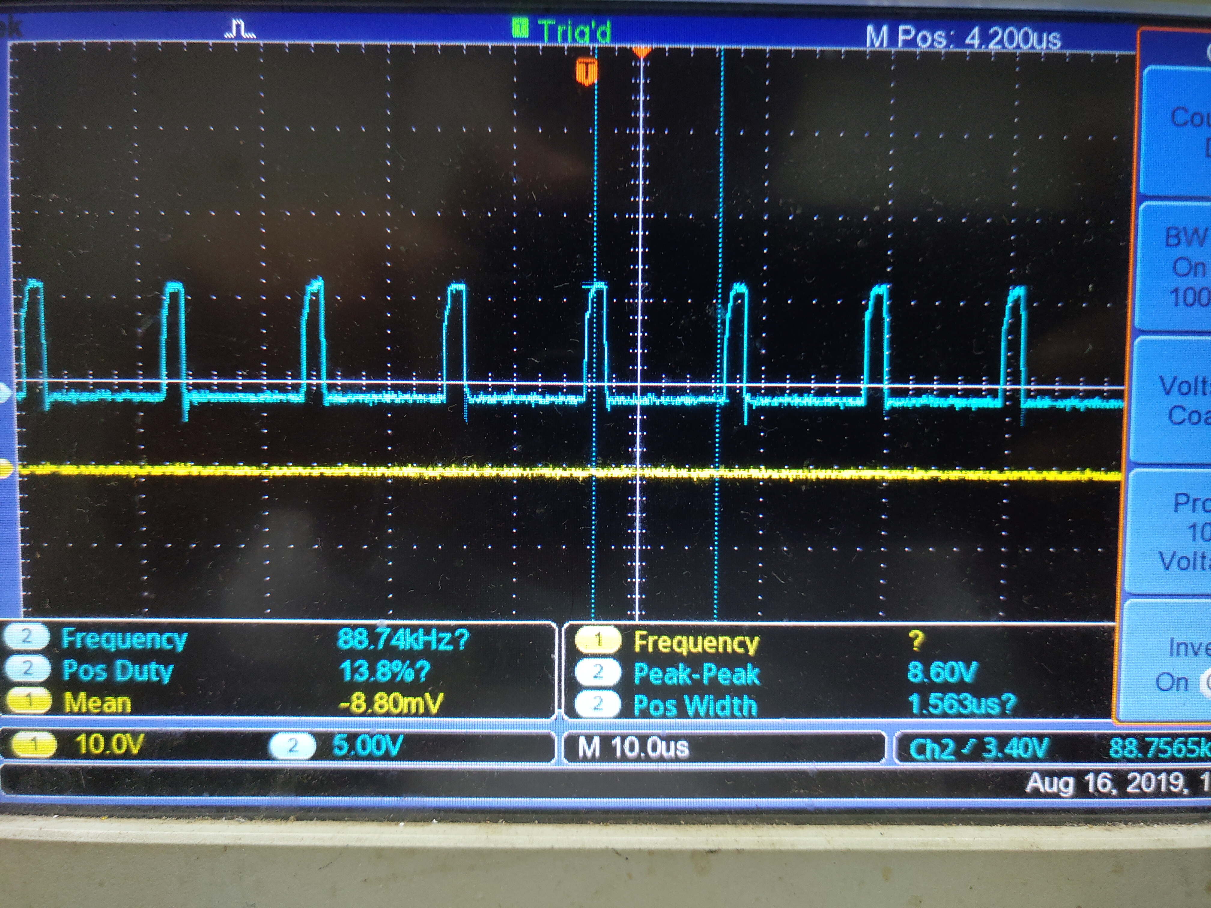

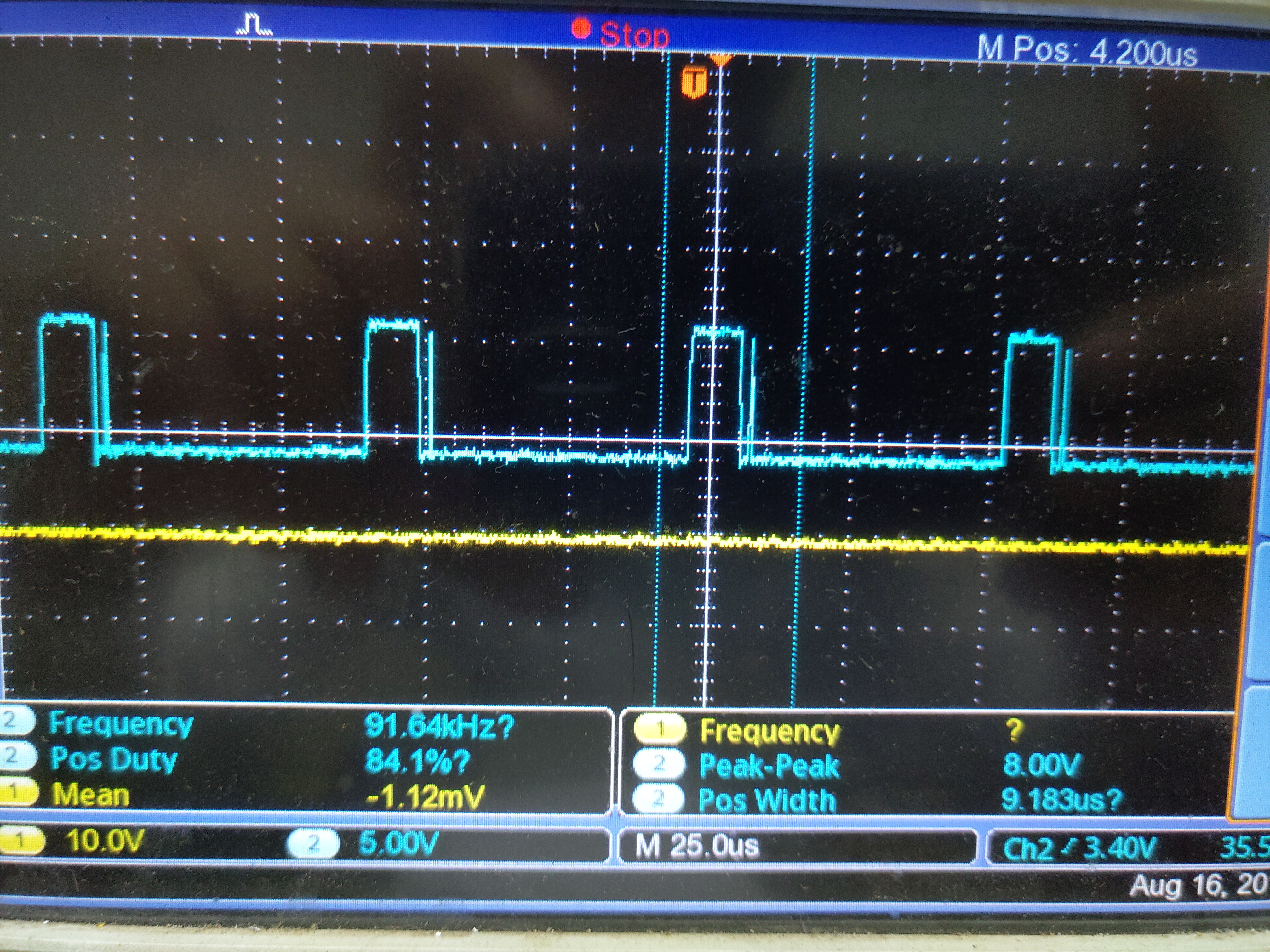

    我使用 LM3478无负载的升压电路工作正常、但当我对其施加负载时、我发现脉冲跳跃和压降。 您能不能向我推荐我在这里出错了吗?
    升压输入 为10V 至15V、输出为24V 3A、
    第一幅图中的漏源脉冲切换负载、第二幅图中的负载
    Pradeep
    您好 Pradeep、
    您可能会遇到布局问题、该问题会有很多噪声影响 IC 运行、或者您选择了错误的组件、或者同时选择了这两种组件。  请遵循数据表设计指南、确保您的组件选择符合约束方程、并参考布局指南以确保 PCB 设计正确。
    Youhao
    您好、 Youhao、
    感谢您的回复、我用更大的电容值替换了电流感应引脚的电容器、现在工作正常。
    可能是电流感应引脚发出的噪声。
    我是 PCB 设计的初学者、因此我必须学习大量知识。
