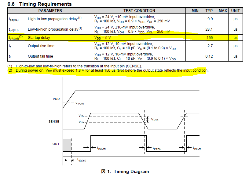

各位专家:
我对"启动延迟"规格有疑问。
我无法理解注释(2)是什么意思。
TD (START)由 V (POR)定义。 V (POR (max))在第5页的表中 μs 为0.8V、而注释(2)提到 VDD 必须在输出状态反映输入条件之前至少超过1.8V 150 μ s (典型值)。   我混淆了 V (POR)和1.8V 之间的差异。 此外、在注释中混淆了 TD (START) 155us (typ)和150us (typ)。
您能给我们更多有关注释(2)的详细信息吗?
希奥·乌奇克西
    西班牙-圣、
    这只是意味着、一旦电压达到0.8V、输出状态将从该点开始生效所需的时间为155us。 这些不相同、但会一个接一个地发生。 此外、请遵循电气表中的值、因为它是官方值。
    Abhinav。
    尊敬的 Abhinav:
    感谢你的答复。
    现在、我了解以下内容。
    • 建议运行条件下的 VDD (min)定义为1.8V。 超过1.8V 时、TPS3711运行并将 SENSE 引脚状态反映到 OUT 引脚。 因此、当 VDD 达到1.8V 时、用户可以预期 OUT 引脚状态可以反映150us (典型值)后的 SENSE 引脚状态。
    • 如果 VDD 降至1.8V 以下并再次恢复至1.8V、TPS3711可在 VDD 达到1.8V 时在150us (典型值)后工作。
    • 尤其是在上电时应用了 VD (启动)规格。 TPS3711内部复位将在0.8V 时释放、因此 TPS3711开始运行、OUT 引脚开始驱动。 但在1.8V 电压下、TPS3711不处于建议的工作条件、因此无法保证反映 SENSE 引脚状态的 OUT 引脚状态。
    对吧?
    希奥·乌奇克西
    西班牙-圣、
    您的理解是正确的。
    Abhinav。
