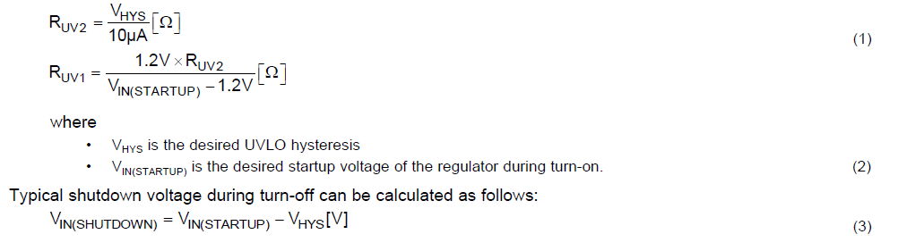

在 LM5121中、我不知道如何产生1、2和3等项?
此外、我还想知道实现的输出过压保护。 非常感谢。

    感谢您发帖。  这两个方程是从两组分压器方程中得出的。
    对于上升沿阈值 UV1等式(2)、内部10uA 尚未导通。  因此、两个电阻器应产生等于1.2V 基准电压的电压。
    对于 UV2、如果您使用(2)-(3)、实际上可以通过公式(3)获得。
    对于公式(3)、关断阈值位于下降沿、并且内部10uA 已经导通。  因此、电阻分压器还应产生等于1.2V 的电压。   然后、您得到一个不同的方程、该方程等效于(2)-(1)
    关于图33、这很简单。  当输出达到 OVP 阈值时、它将在低侧电阻器上产生 Vzener + VBE 的电压、而 NPN 晶体管将打开以下拉 UVLO 引脚并禁用 IC。
    希望这些信息能得到澄清。
