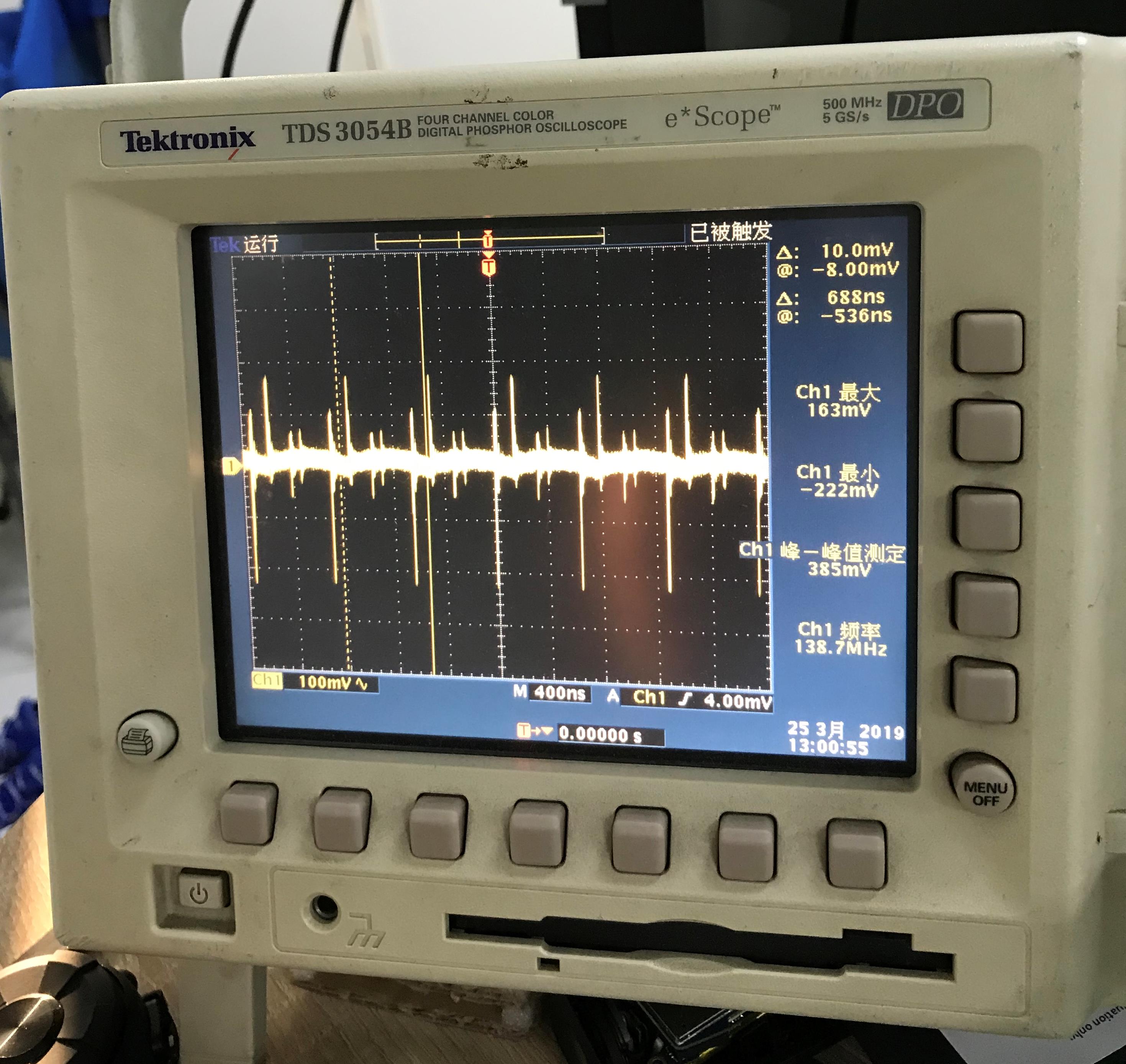

我使用 TPS63802演示板、仅输出650mA,测试了 PWM 和 PFM 模式。、发现输出电压的纹波和噪声太大,、如图1所示。
添加两个22uF 电容器后、纹波和噪声会降低、但仍然存在约400mV、如图2所示。
示波器会限制20MHz 的带宽、如图3所示。
继续增大电容、但无法继续降低纹波和噪声。
奇怪的是、增大电感不能降低纹波和噪声。
如何降低纹波和噪声?
毕竟、这个芯片还没有发布,还存在一些问题吗? 我应该选择另一个降压/升压芯片吗?

    感谢您的提问。 额外的高频噪声主要是由输出  电容器的布局和寄生参数引起的。 您可以在 IC 附近添加一个较小的值电容器(100nF/0402)、以减小该值。
    对于纹波、我是否知道您有特殊要求?

    我正在使用 TI 的 TPS63802演示板、PCB 布局应该没有问题。
    我尝试将不同电容值的小电容值从1nF 增加到1uF、包括100nF、这可以降低一些噪声、但无法完全解决噪声问题。
    在不同的输入电压条件下、芯片将进入不同的工作模式。 噪声频率不同。
    可能太多的小电容器会导致反馈环路不稳定?
    是否有任何其他方法可以降低噪声和纹波? 并使结果接近数据表规格。
    低于100mV 的纹波是可以接受的。

    很难说出实际的噪声量以及设置引起的噪声量。 一般来说、如果您对 EMI 没有特殊要求、  建议使用20MHz 带宽来测试纹波。
    纹波和噪声之间存在差异。 纹波主要是由 FET 开关以及 Cout 充电/放电引起的。 噪声主要是由寄生参数引起的、能量很少。
    请问您的负载详情是什么?

    BTW、大部分时间噪声都是由设置引起的。 对于噪声测量、需要使用环路面积最小的有源探头。
