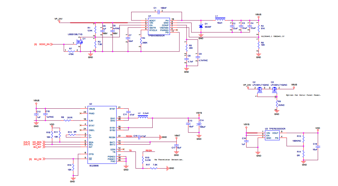

在调试 BQ25895时、我们遇到了以下问题:
1.连接电池,打开 ADC 功能,无法读取电池的有效电压,可以正常读取其他参数。
无电池、VBUS 有5V 输入、VSYS 引脚有时没有电压、感觉不那么稳定
    您能否发送原理图进行检查?
    1. BTW、是否可以转储 BQ25895内部寄存器内容以进行双重检查? 还有哪些其他参数可以正常读取?
    2.您可以使用 REGN 电压电平吗? 和 SW 节点波形? SYS 侧是否有任何负载? 您能否将/CE 拉至高电平以再次进行测试?

    您好 Paul,
    抱歉,请帮助 检查  bq25895的原理图。
    从您的 BQ25895原理图中、我发现存在问题。 PMID 引脚(引脚23)中没有大容量电容器。
    请至少在此引脚中添加2个10uF 电容器作为充电器降压转换器输入电容器。
    我想在添加这些电容器后、您的 BQ25895应该能够正常运行。
