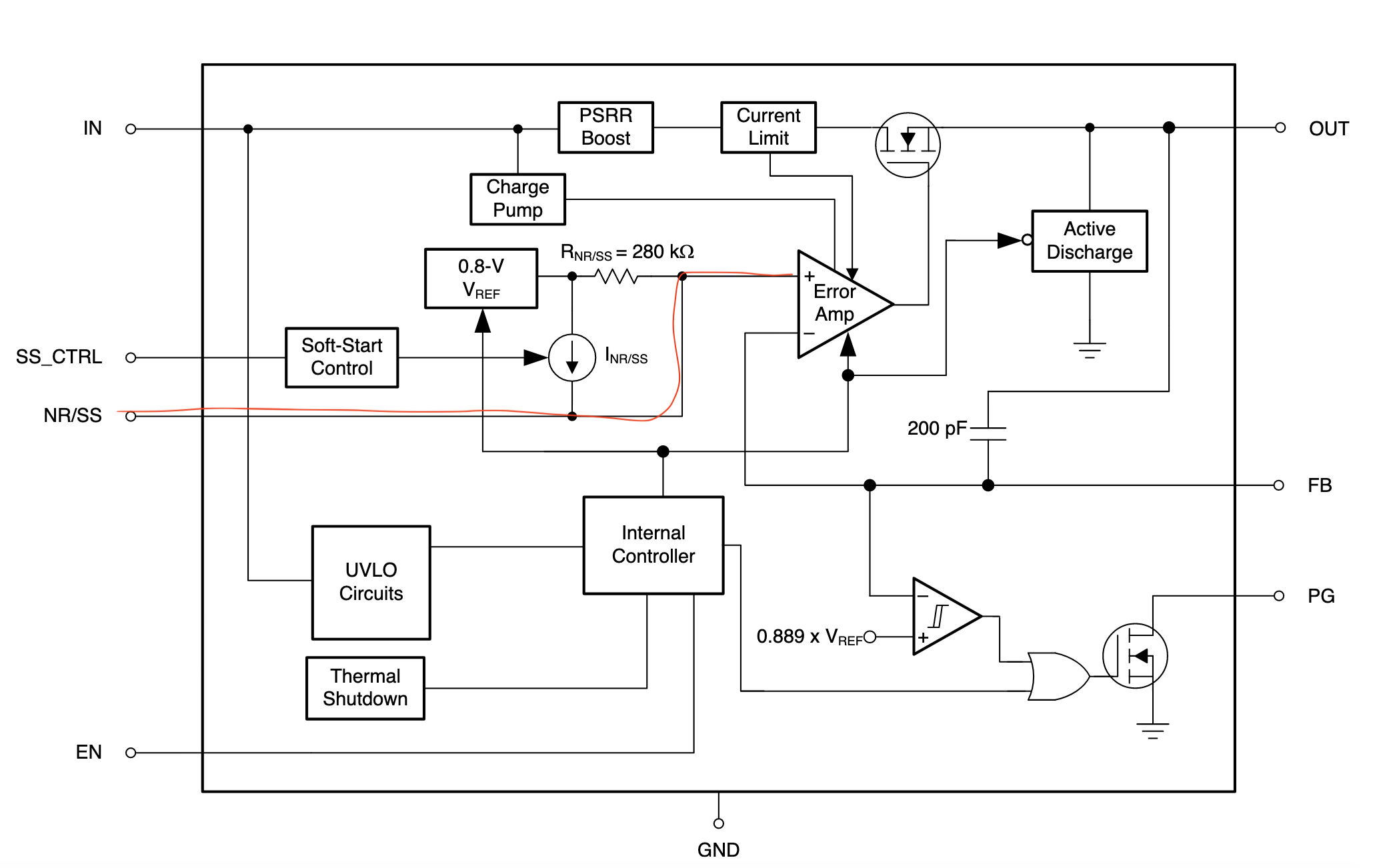

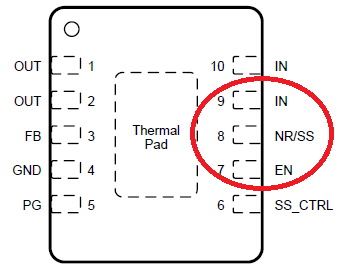

当我们考虑 意外的 P2P 短路情况时、我对 TPA7A92有疑问。
NR/SS 引脚(8号)的绝对最大值比相邻的 VIN&EN 低3.6V。
当 VIN&EN 为5V 并且意外地短接至 NR/SS 时、可能会发生什么情况?
-设备损坏?
-内部钳位? 还是其他?
提前感谢。
S.Sawamoto
    您好、Sawamoto - San、
    如果 NR/SS 短接至5V、则违反 NR/SS 引脚的绝对最大额定值:
    这将损坏器件。
    如果 VIN 降至3.6以下、则 VOUT 将受到 NR/SS 的影响、这是我们误差放大器的输入基准:
    我希望这能回答你的问题。
