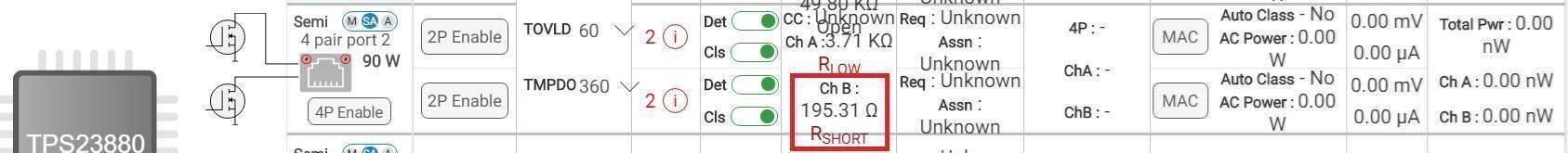

客户使用 TPS23800EVM 为自己的 TPS23754 PCBA 供电。 TPS23754无法引导(通电)。

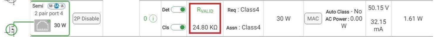

目前、TPS23880 EVM 软件工具用于为 PD 供电。 如果电源设备成功,则会显示下图:

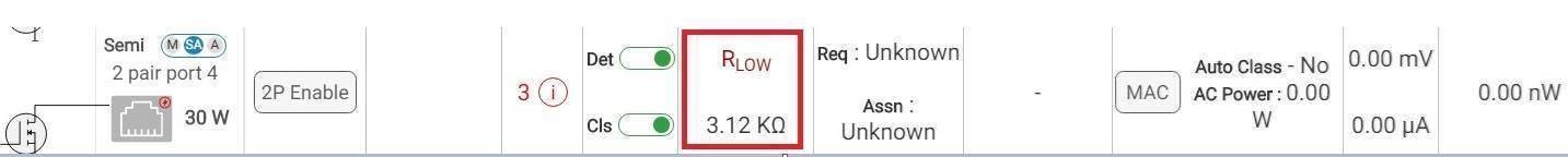

如果为客户提供电源的 PCBA 出现故障、如下所示:
故障状态由配对12和36供电
故障状态由配对45和78供电

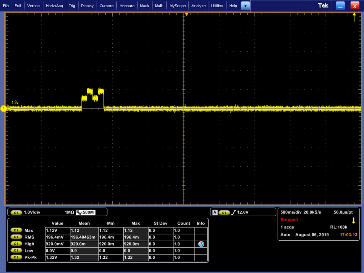

TPS23754 VSS 与 VCC 波形
抱歉、Rlow 和 Rshort 的情况会导致 PSE 无法供电。 问题出在哪一侧?
是否有任何方向建议我们进行检查?
黄上
    你好, Kami,
    PSE 的行为是预期的、您需要检查 PD 板。 端口可能存在短路。 谢谢。

    我使用了直流电源从桥式整流器的前端从 TPS23754板吸收直流电压。 TPS23754可生成12V 输出电压。
    黄上
    你好, Kami,
    您所做的测试仅证明后端直流/直流转换器工作正常、但这并不意味着您的前端与 PSE 端口连接工作正常。 PSE 和 PD 应通过协商(检测、分类和浪涌)才能进入全功率级。 请发送您的原理图、我们的 PD 应用将会进行查看。 谢谢。
