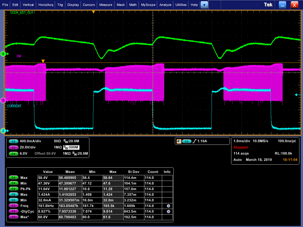

尊敬的先生:
 随附 LM5022原理图、输入电压为40V 至54V、输出电压为55V、输出电流为1.3A
动态负载下的输出电压过冲过高、尤其是在以0A 开始且 SW 停止工作时、请参阅随附的文件。增加工作频率或降低电感无法提高工作频率。
如何解决电压过冲问题。
谢谢!e2e.ti.com/.../Boost-Design-Circuit-of-LM5022.pdf
    您好、用户:
    感谢您在设计中考虑使用 LM5022。 当您突然将负载从最大值降低到空载时、电感器内的残余能量无论如何都会放电到输出中、因为它必须继续、并且它可以提高输出电压。 并且没有负载对这些额外的充电电流进行放电。 因此、在这种瞬态中、自然始终存在过冲。
    如果您希望最大程度地减小过冲、则应考虑添加更多的输出电容器、以便在将能量传输到电容器后、电感器中的残余能量不会导致过多的电压上升。
    如果您需要加快从过冲中恢复电压、则应考虑使用 LM5122等同步整流器。
    希望这能澄清。
