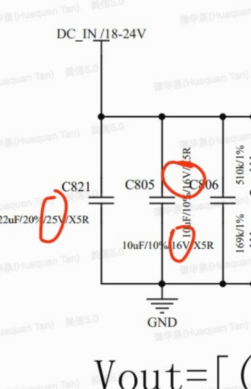

   我的客户在18~24V 输入和4.2V 输出下使用 TPS54308。但我发现他使用22uF/25V/X5R、  10uF16V/X5R 和10uF16V/X5R 作为输入电容、 其耐受电压不够。 您是否可以根据 电容值,耐受电压和 电容类型(__LW_AT__陶瓷 或电解)推荐输入电容   ?根据此应用
黄威斯利
    此 EVM 使用0.1 μ F 和10 μ F、35V 、X5R 电介质陶瓷类型。  如果您愿意、可以添加额外的22 μ F。
