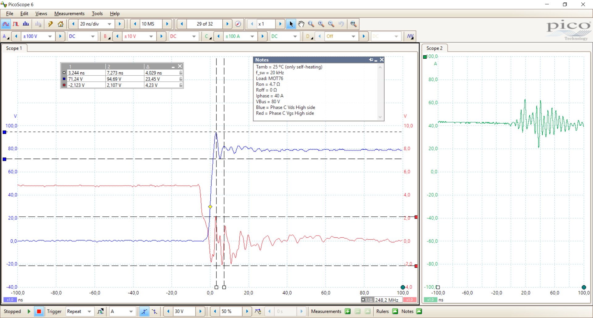

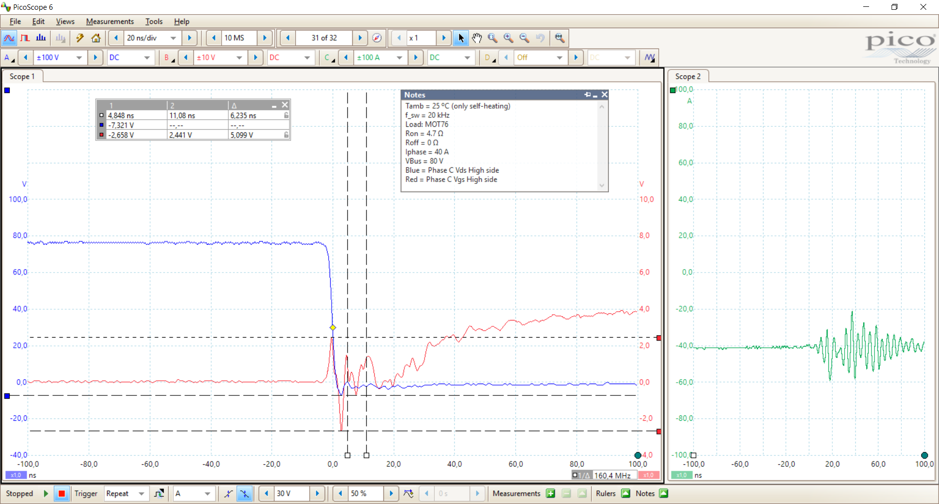

我们一直在 伺服驱动器(逆变器)中使用 LMG1205YFXR、并在驱动 EPC GaN FET 时遇到一些问题。 本产品的额定工作电压为80Vdc、但一些高侧晶体管会随着电流升高而燃烧、并在80Vdc 下工作。
我们使用一个5 GS/s、500 MHz BW 示波器和超短校准高带宽探针检查了 VDS 和 Vgs 电压、并在10ns 时间范围内观察到一些有趣的行为。 请检查以下捕获:
可以看出、 当电流离开驱动器时、高侧电压会在高侧关断期间发生明显的过冲。 我们观察到该电压高达100V (仅在 LMG1205的最大绝对额定值范围内)、但仅在< 5ns 的时间内、栅极驱动器一直可靠地工作。
我们所使用的晶体管额定电压为120V、耗散良好、采用了布局的最佳实践、我们非常确信它们不会出现故障。
但是、我们想知道您对应用于栅极驱动器的极短脉冲的影响有何看法。  它们是否会导致半桥意外关断(和击穿)? 这可能是 bootsrap 电路的问题吗?
此外、 在低侧关断期间可以观察到明显的负 Vgs 电压。 由于这里的关断栅极电阻器是一个0 Ω 跳线、我们担心施加到栅极驱动器的"灌电流"输出的负电压、但同样是在极短的时间内。
我们想知道你的意见,我们愿意听取任何意见。 您认为其中任何一种可能导致故障吗?
提前感谢。

    您能否探测最接近 LMG1205的 HS、HO 和 LO 引脚电压?
    使用具有相同 V/div 并放大的波形、可以告诉 FET 看到过冲和负尖峰、但绝不会达到 LMG1205、从而提供驱动器所见的电感。

    在对波形进行更深入的分析后、我们意识到问题与 LMG1205YFXR 无关、因为不会发生错误激活。 这是 GaN FET 的制造问题(机械开裂和焊接不良)
    我始终共享图像:
    关断
    导通

    我无法分享布局、但基本上 遵循了 TI 的建议。 为了最大限度地减小所有寄生电感、轨道应尽可能短且宽、并且晶体管源极(高侧和低侧)已布置在中间层栅极驱动器信号正下方。 正如我说  过的、我们的解决方案与布局无关、而是通过更改表面粗糙度和焊锡膏开口解决的制造问题。
